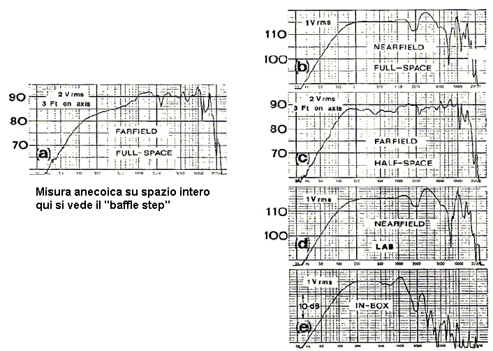

A sinistra ho riportato la misura eseguita in camera anecoica in campo lontano (3 piedi = 90 cm circa). A destra, in colonna, sono riportate quattro misure fatte in condizioni diverse (sempre con l'altoparlante e la cassa usata per le misure precedenti):
- campo vicino , spazio intero, camera anecoica
- campo lontano, spazio intero, camera anecoica
- campo vicino, in laboratorio
- all'interno del box
Sotto i 500 Hz le quattro misure, per l'uso pratico, sono equivalenti. La cosa importante è che le misure in campo vicino in laboratorio e all'interno del box possono essere fatte da chiuque in qualsiasi ambiente.
La misura all'interno del box, descritta da Small, consiste nel mettere il microfono all'interno della cassa, riprendere la risposta in frequenza e applicare una persatura di +12 dB/ott. Small ha descritto come tenere conto delle perdite. Tale metodo funziona con la cassa chiusa e anche con il reflex.
Si tratta di un medoto molto efficace che personalmente utilizzo con i sistemi reflex anche perché computare le perdite oggi non è più un problema.
Va posto in evidenza che tutti i sistemi di simulazione producono la risposta dei sistemi simulati su mezzo spazio quindi la verifica sperimentale delle prestazioni viene fatta tra la risposta simulata e la risposta in campo vicino. Alcuni simulatori considerano le dimensioni reali del pannello frontale, calcolano la diffrazione ai bordi e il baffle step.
Ora che abbiamo visto come è stato superato il problema delle misure in campo lontano a bassa frequenza in assenza di una camera anecoica, riprendiamo il discorso dall'inizio.
vantaggio è quello di ottenere delle risposte confrontabili tra loro.

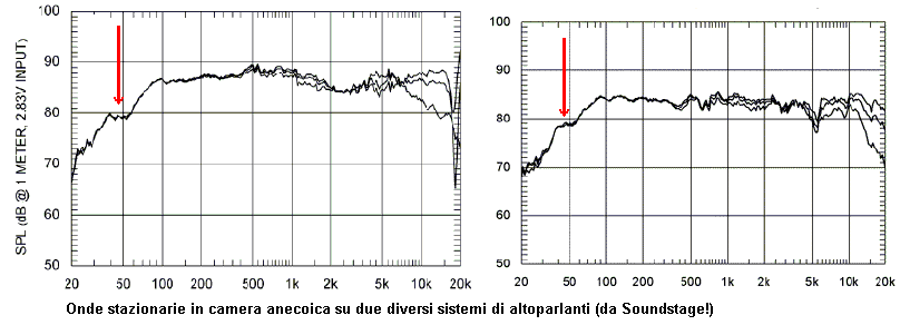

Anche il camera anecoica ci sono ande stazionarie:
Nella figura qui sopra si vedono due misure fatte a un metro nella stessa camera anecoica (in Canada) su due sistemi diversi.
In entrambe i casi si vede l'effetto dell'onda stazionaria a circa 50 Hz. Se serve una misura più precisa non resta che portarsi in campo vicino.

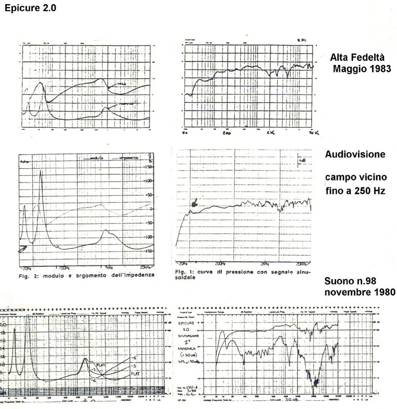

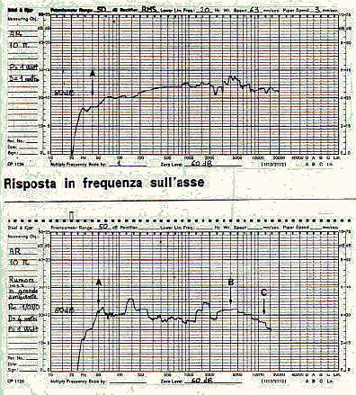

Da parte mia inserisco l'immagine che segue e che riguarda la Epicure 2.0 misurata in tempi diversi e con metodi diversi da riviste diverse. Ci sono misure in camera anacoica e misure fatte in campo vicino (alle basse frequenze).
Le differenze sulle frequenze medie e alte sono dovute a diverse posizioni del microfono.
Osservando le curve di impedenza si capisce che si tratta dello stesso diffusore.
