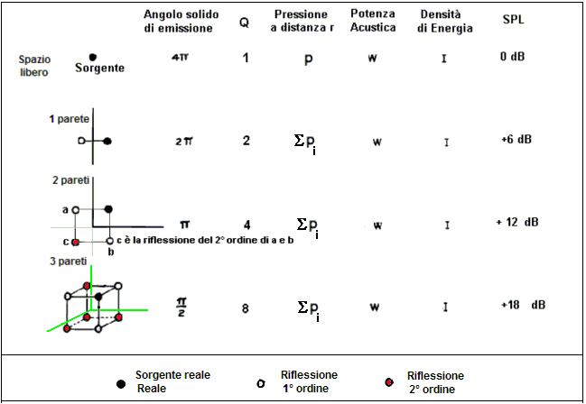

sarebbe più corretto presentarla in questo modo:
la potenza erogata dalla sorgente è sempre la stessa. Il disegno della sorgente prossima a 3 pareti è stato corretto e ora le sorgenti virtuali appaiono al di là delle pareti. L'SPL massimo aumenta fino a 18 dB a causa della concorrenza di 8 sorgenti che hanno (idealmente) la stessa forza. In realtà le sorgenti virtuali del primo ordine (1 riflessione) sono attenute a causa dell'assorbimento di una parete, quelle di secondo ordine sono il riflesso di una sorgente virtuale e sono ancora più attenuate.
L'SPL può crescere oltre quanto previsto dal solo fattore di direttività a causa della interferenza tra la sorgente reale e le sorgenti virtuali (le sue riflessioni). Quando c'è interferenza l'SPL aumenta lungo certe direzioni (interferenza costruttiva) ma diminusce lungo altre (interferenza distruttiva). Per questo motivo la pressione è stata indicata come sommatoria delle pressioni generate dalla sorgente reale più le sorgenti virtuali. L'intensità acustica resta legata alla potenza erogata.
Il punto su cui ci si deve intendere è che un Watt di potenza acustica erogato dalla sorgente resta sempre un Watt anche se vicino ci sono delle pareti. Quello che cambia è che questo Watt, invece di essere "spalmato" su tutto lo spazio è "concentrato" su uno spazio inferiore. Quello che aumenta, tecnicamente, è la densità di energia.

Ricordiamo solo che l'SPL è proporzionale al quadrato della pressione quindi, se la pressione raddoppia, il livello SPL aumenta di 4 volte ovvero di 6 dB.
Quindi
Pressione x2 (una parete) = SPL +6 dB una sorgente reale e una virtuale
Pressione x4 (due pareti) = SPL +12 dB una sorgente reale e 3 virtuali
Pressione x8 (tre pareti) = SPL +18 dB una sorgente reale e 7 virtuali
La potenza acustica erogata della sorgente reale è sempre la stessa ma è concetrata su uno spazio sempre più ristretto. Questo fenomeno è rappresentato dal fattore di direttività Q.

Manca ancora da rispondere ad una domanda: è possibile che una sorgente posta alla confluenza di tre pareti aumenti l'SPL prodotto "solo" di 9 dB e non di 18?
Sì. Quando la sorgente è puntiforme, ovvero priva di dimensioni, ed è posta alla conflienza di tre pareti, non si generano sorgenti virtuali e l'incremento dell'SPL è dovuto solo all'aumento del fattore di direttività.
Quando una sorgente reale, di dimensioni finite, è posta in prossimità di sorgenti riflettenti si generano sempre sorgenti virtuali.
Di questo si deve tenere conto sia quando si eseguono misure in ambiente (è illusorio pensare che le "pareti lontane" non generino onde stazionarie tranne nel campo vcino) sia e sopratutto quando si pensa di poter valutare il rendimento di un sistema di altoparlanti con misure in ambiente (magari a un metro di distanza o più).
