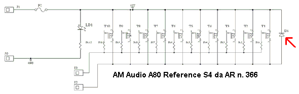

Questo è un ramo dello stadio di uscita di un amplificatore AM Audio:
Il diodo è indicato dalla freccia. Quando la tensione di uscita supera di circa 0.6 volt la tensione di alimentazione il diodo entra in conduzione e impedisce alla tensione di uscita di contropolarizzare i MOSFET. Non tutti gli amplificatore lo hanno. Altri diodi non saprei deve metterli.
Come effetto collaterale aggiunge una piccola capacità in parallelo al carico quindi bisogna tenerne conto per la stabilità.
