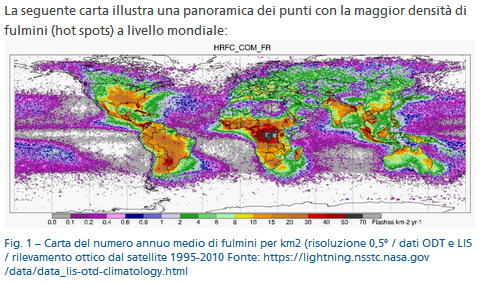

Il fatto che negli USA vengano impiegati più sistemi di protezione andrebbe contestualizzato. Per esempio con il numero di fulmini che cadono mediamente da quelle parti e con la densità degli insediamenti industriali.
Il record di numero di fulmini spetta all'Oklaoma (USA)
In europa, mediamente in un anno per ogni chilometro quadrato, cade meno di un terzo dei fulmini che cadono negli USA. C'è una bella figura qui:
https://www.meteosvizzera.admin.ch/home ... -welt.html
