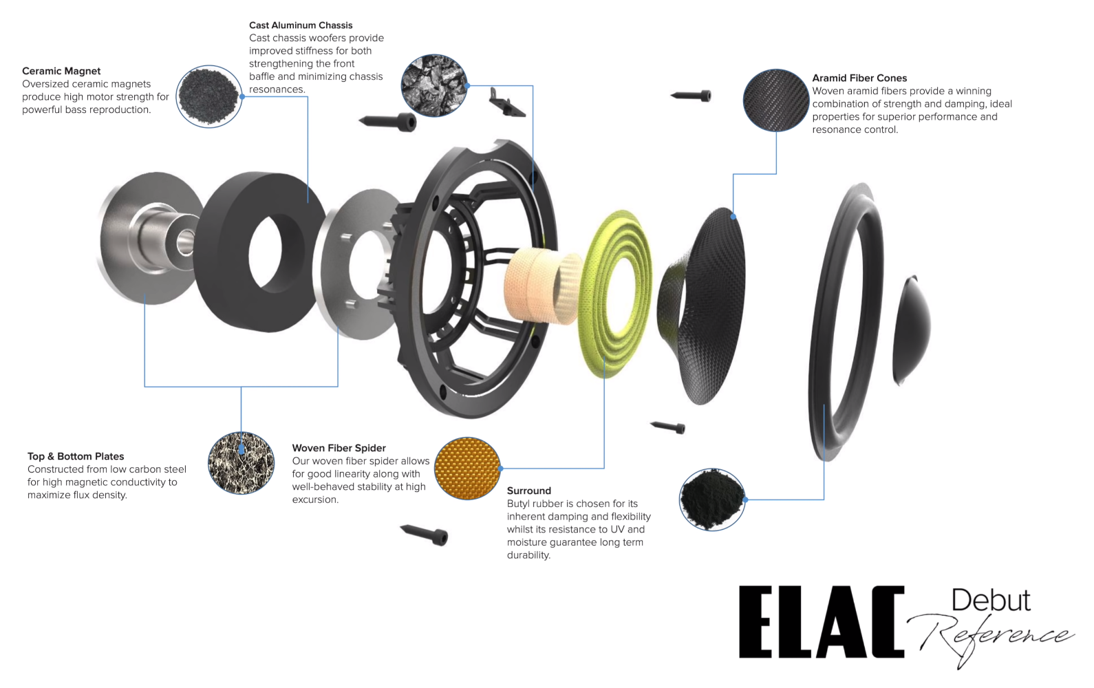

So che sto sollevando una questione affrontata molte volte e difficile da trattare in maniera sensata... però mi stavo nuovamente ponendo il problema della qualità della componentistica usata nei diffusori commerciali.
Premetto che sto pensando a diffusori prodotti su scala industriale, tipo B&W, KEF, Elac e non produzioni più "artigianali". Da una parte è vero che un progetto commerciale beneficia di economie di scala, d'altra parte considerati tutti i margini della filiera c'è un limite alle qualità dei componenti che si possono montare.
Lasciando da parte questioni come la componentistica crossover da "gioielleria" o forme del mobile che difficilmente possono essere la norma su diffusori "economici" (penso ai baffle sagomati). Mi chiedo, in un diffusore tra i 500 e i 1000 euro come possono essere le Elac Debut Reference o le Focal Aria, a quale linea di altoparlanti si possono paragonare come qualità? (Penso per esempio al catalogo Scan Speak o Seas).
Allego uno spaccato di un midwoofer Elac a scopo indicativo... (ok, apparentemente è compresso e non si legge nulla, qui l'originale http://www.audiostereo.ro/ELAC%20galler ... 0large.png)

Il woofer che si vede in esploso si può considerare un equivalente delle serie Discovery (Scanspeak) e Prestige (Seas).
