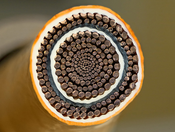

Essendo i trefoli molto sottili l'impaccamento è maggiore e quindi la resistenza degli strati più esterni risulta minore se paragonata a quanto si ottine con trefoli di diametro maggiore.
Un singolo conduttore solid core avrebbe un effetto pelle ancora minore (impaccamento massimo) ma non sarebbe flessibile. Puoi farti una idea da questa immagine
Nella foto (Cardas) la resistenza è minore al centro e più alta in periferia (poi non so se quei trefoli sono isolati singolarmante ma è solo un esempio per mostrare l'impaccamento).
Sai che concettualmente avrei pensato l' opposto?
Quindi perchè la corrente si sposta all'esterno?
06/09/2019, 20:17
Profilo
Messaggi: 5708
Rispondi citando
Messaggio Re: La nuova serie di cavi Ricable. Ecco Primus
Nel senso che al centro del cavo, in questo caso, c'è più superficie conduttiva che in periferia.
L'effetto pelle è causato dalle correnti di Focault: la corrente alternata che scorre nel filo genera un campo magnetico che genera le correnti di Focault che generano un campo magnetico che si oppone al campo che le ha generate. Avanti di questo passo il centro del conduttore non viene percorso da corrente che si ritrova sul bordo del filo.
L'effetto pelle aumenta con la frequenza. Quello che conta è la lunghezza di penetrazione. Per esempio a 50 Hz (cinquenta) la lunghezza di penetrazione è di 2 centimetri quindi qualsiasi conduttore con un raggio minore di 2 centimetri (diametro minore di 4 cm) è immune da effetto pelle a 50 Hz.
a 20kHz (estremo della banda audio) la lunghezza di penetrazione vale circa 0.45 millimetri quindi qualsiasi conduttore con diametro inferirore a 0.9 millimetri è esente da effetto pelle.
Quindi non è difficile fare un cavo esente da effetto pelle in banda audio solo che non è flessibile. Se lo vuoi flessibile devi ridurre il diametro dei trefoli ma se li isoli (cavo Litz) le forze elettriche tra i fili lo fanno vibrare sottraendo energia al segnale utile (che non è bene) e introducendo distorsione (che è peggio).
La distorsione del filo Litz si misura facilmente sulle induttanze avvolte, in aria, con questo tipo di filo.
Alla fine la flessibilità del cavo si paga.
