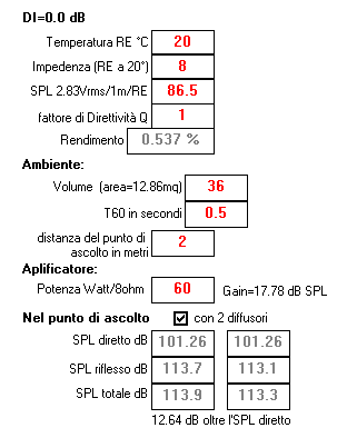

Ing. R. Giussani ha scritto:Potenza amplificatore: 30-60 W per canale per un ambiente di ascolto pari a 36 mc (ad esempio 12 mq x 3 m di altezza media) con ascolto a 2 m e per ottenere, rispettivamente, 110-113 dB Spl. ...
Ho pensato di mettere a confronto queste dati con quelli previsti da una mia utilità:
Come si vede con 60 Watt, nel punto di ascolto a 2 metri con 2 diffusori, in funzione si ottine anche qualche cosa di più. La banda passante è limitata a 60-70Hz ma c'è sempre la possibilità di aggiungere un sub-woofer.
Questo dimostra che, fissata la SPL richiesta nel punto di ascolto, il sistema di altoparlanti va dimensionato rispetto alle dimensioni dell'ambiente. In un ambiente "piccolo" possono essere soddisfacenti anche due diffusori "piccoli". Ambienti più grandi o una banda più estesa verso il basso, richiedono qualche cosa di più. Due diffusori di questo tipo consentono di portare il punto di ascolto anche più vicino (direi anche ad un metro).
