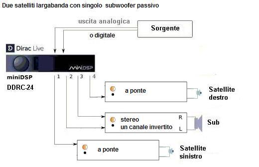

Re: un Kit con larga banda e sub woofer
Aggiungo anche questa configurazione che funziona con
- due satelliti largabanda passivi
- un subwoofer passivo
Il subwoofer (singolo) deve essere pilotato con la somma dei due canali.
Questo si ottiene pilotandolo a ponte con un amplificatore stereo dove (con riferimento alla figura)
- ingresso canale destro => uscita del miniDSP 2
- ingresso canale sinistro => uscita del miniDSP 3 invertita
Questa configurazione può essere utilizzata da chi volesse eliminare i Behringer dal sistema Nessie di Fabrizio Calabrese
e regolare il volume e selezionare più sorgenti con il telecomando.
- Messaggi: 10582
Le uscite 2 e 3 del MiniDSP sono impostate con lo stesso filtro passa basso, lo stesso guadagno, lo stesso ritardo ma con segno invertiro (cosa che il MiniDSP consente). In questo modo il subwoofer è automaticamente pilotato con la somma dei due canali.
Per invertire la fase assoluta del subwoofer impostare:
- ingresso canale destro => uscita 2 del miniDSP invertita
- ingresso canale sinistro => uscita 3 del miniDSP
Nello schema i satelliti sono pilotati con amplificatori a ponte ma nulla vieta di pilotarli con i due canali di un amplificatore integrato stereo (magari di qualità).
Questo schema con miniDSP è è una ottima alternativa a dispostivi come il BEHRINGER DEQ ed il DCX 2496 ottenendo alcuni vantaggi:
- il sistema dispone di 3 ingressi (2 ingressi digitali ed uno analogico)
- selezione ingressi da telecomando
- il controllo del volume da telecomando
- sistema di correzione ambientale Dirac Live (chi vuole lo può usare)
- utilizzabile con o senza PC
- funziona con Windows da 7 a 10 (per la programmazione)
Una volta programmato il MiniDSP IL pc non è più obbligatorio.
