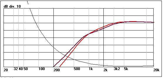

Non c'è niente da studiare. Semplicemente quando si simulano i filtri si deve inserire anche la componente resistiva delle bobile e vedere l'effetto che fa. In teoria la resistenza dovrebbe essere nulla. Nella pratica si riesce a restare entro pochi decimi di Ohm. L'effetto della resistenza modifica la risposta del filtro e riduce l'attenuazione verso le basse frequenza (che per un tweeter non è bene).
Qui sopra in rosso un fltro passa alto dove la bobina ha resisitenza nulla e in nero la resistenza vale 1 Ohm.

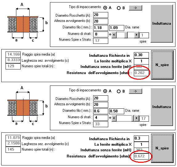

Qui di seguito la stessa bobina da 0.3 mH realizzata con filo da 11.8 e 6 decimi di millemetro.

Con le bobine "piccole" fino a 0.3 mH se fatte con filo da 10 o 12 decimi la resistenza è bassa (0.2 Ohm circa) e si potrebbe anche trascurare. Quando la bobina diventa da 1 mH la componente resistiva deve essere tenuta in conto.

Nella pagina indicata troverai valori di resistenza delle bobine (con e senza ferrite): usa questi valori nella simulazione del filtro.
