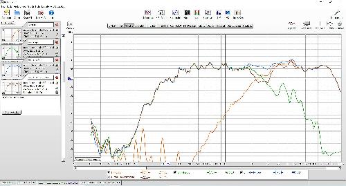

l'emissione del woofer interferisce con il medio per un buon tratto e non c'è una gran differenza tra altoparlanti in fase ed in controfase.... dovresti aumentare la pendenza del filtro passa basso del woofer almeno di un ordine.
Così la pendenza del passa alto e del passa basso diventeranno più simmetriche. Il punto di incrocio dovrebbe stare a - 6 dB.
Per quanto riguarda la posizione del diffusore sarebbe preferibile allineare il sistema cassa-microfono lungo una diagonale della stanza ma capisco che non sempre si può fare.
Molto meglio l'incrocio tra medio e tweeter.

Quei due picchi sono evidenti nella misura in asse ma molto probabilmente si attenuano fuori asse. Se le casse non saranno orientate verso il punto di ascolto non dovrebbero dare fastidi.
Purtroppo le misure fuori asse in campo semi_vicino (mezzo metro) non sono credibili (nel senso che non possono essere riferite a distanza maggiori) per via della diffrazione degli spigoli del mobile.

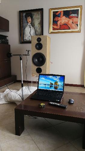

Allora, ho modificato lo schema elettrico del crossover.
Oggi non ho avuto tempo per fare anche le misure che spero di fare entro la settimana.
Farò come consigliato da Mario Bon, cassa alta da terra, sulla diagonale della stanza, ecc ecc ecc.
Rifaccio tutte le misure con le modifiche apportate e vediamo cosa salta fuori.
Nel frattempo ho fatto ascoltare ad altre persone i diffusori prototipi, beh, tutti hanno detto che suonano bene, dettagliate, suono bello esteso, e bassi potenti e controllati (cosa non facile per un BR)
Sono contento
Sono contento

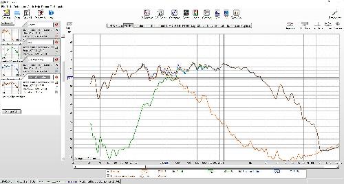

Il woofer ed il medio, con il microfono in quella posizione risultano in quadratura. Comunque l cassa in angolo non è il massimo per fare delle misure a bassa frequenza.
Per valurare se collegare il woofer in fase o controfase conviene fare delle prove di ascolto.
Il buco che vedi è probabilmente dovuto a un modo normale dell'ambiente (ma a parità di posizione di altoparlante e microfono si dovrebbe vedere sempre).

Dopo mille misure continuando a modificare il crossover con componenti di recupero, ho fatto un altro ordine e comprato altri condensatori e induttanze.
Quando mi arrivano rifaccio tutte le misure degli incroci e vediamo se ho migliorato.
Comunque già cosi sono soddisfatto, confrontate con le mie vecchie casse suonano decisamente molto meglio...
Mi do tempo l'inverno per la creazione dei diffusori definitivi.
