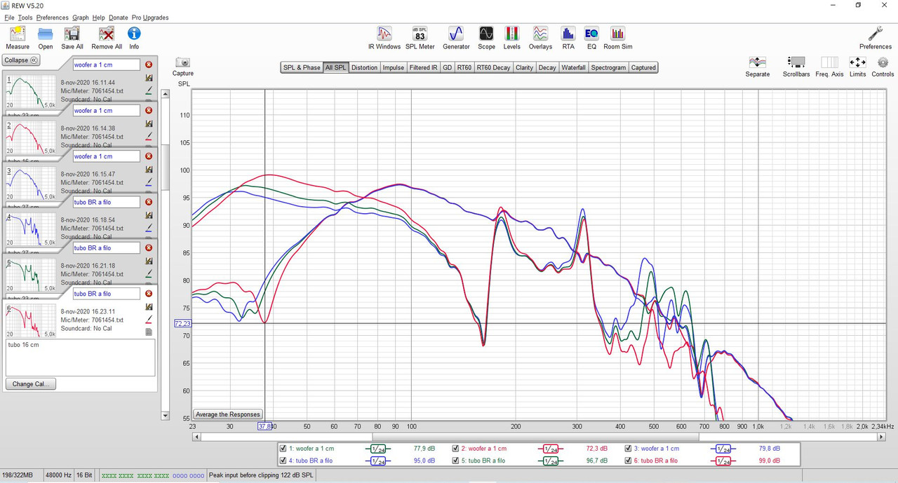

Fatto le misure in campo vicino, 1 cm dalla cupola del cono woofer e a filo del tubo BR
Ovviamente senza toccare ne volume ne altro se non la lunghezza del tubo BR che va da 16 cm curve rosse, 23 cm righe verdi e 27 cm righe blu.
Curva rossa cono = curva rossa tubo BR
Quale sarebbe la più adatta? A naso direi la curva rossa.
Da simulazione mi dava lunghezza 23 cm per accordarlo a 39 Hz, nella realtà pare essere 16 cm come la riga rossa che ha il buco a 38 Hz (più corto non posso)
Cosa ne deduciamo?
Cosa ne deduciamo?

Ciao a tutti, mi intrometto nella discussione perché è un argomento che mi interessa.
Delle tre curve noto come quella che ha fb più alta (cioè tubo più corto) (curva rossa) é quella che ha una minore estensione alle basse frequenze. Se ho capito bene perché al di sotto della fb la curva si comporta come un dipolo. Io dal basso della mia inesperienza avrei scelto quella blu....
Ma probabilmente scegliere la fb più bassa non è l’unico parametro da tenere in considerazione.
