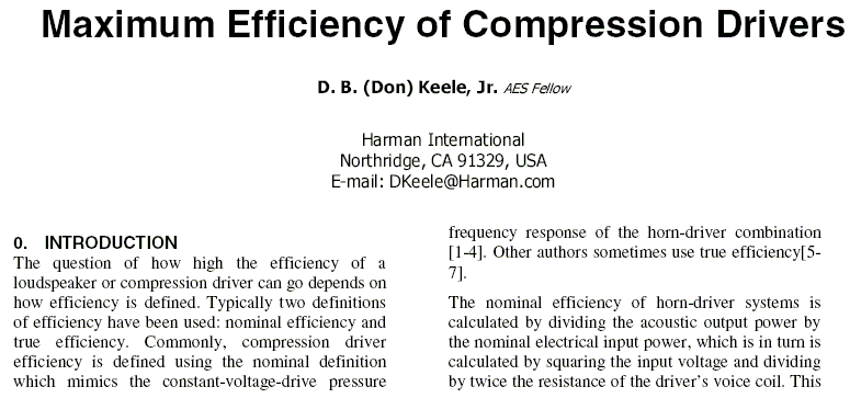

per restare in argomento traduciamo le prime righe di questo articolo:
Keele ha scritto:
La questione di quanto alta possa andare l'efficienza di un altoparlante o di un driver a compressione dipende da come è definita l'efficienza.
Quindi rimaniamo in attesa di conoscere come è definita l'efficienza per HornResp.
