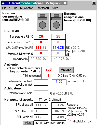

Con questo post Fabrizio Calabrese ci presenta un sistema con rendimento di 112 dB/1W/1m.
A parte che rendimento e SPL non sono la stessa cosa, se si trattasse di una sfera pulsante questi 112 dB corrisponderebbere ad un rendimento del 200% che è troppo. Se almeno Calabrese specificasse il fattore di direttività del suo "Mostro" sicuramente potremmo arrivare a valori più compatibili (magari al massimo teorico).
C'è poi la questione delle onde cilindriche. Purtroppo nessuna sorgente limitata (men che meno se limitata da due superfici riflettenti quali soffitto e pavimento) può irradiare sfronti d'onda cilindrici.
Calabrese ha diversi programmi di simulazione e potrà verificarlo. In realtà basta il ragionamento http://www.mariobon.com/Glossario/___On ... e_Sferiche.
Ultima annnotazione sul "Mostro": non avendo avuto il piacere di sentirlo mi aspettavo di poter leggere qualche misura ma, nei due link proposti:

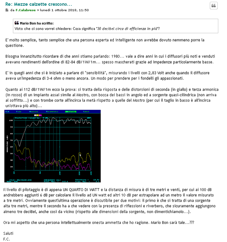

Visto che ci sono vorrei chiedere: Cosa significa "30 decibel circa di efficienza in più"?
Significa forse che la potenza dell'amplificatore aumenta l'efficienza degli altoparlanti?
Anche qui Calabrese confonde efficienza con SPL (perchè 1000 Watt di amplificazione incrementano effettivamente il livello SPL di 30 dB ma non certo l'efficienza).

Ottimo spot pubblicitario ma che non risponde alla domanda. Evidentemente Calabrese confonde veramente il livello SPL con il rendimento e questa risposta lo conferma perchè continua a scrivere "rendimenti dell'ordine di 82-84 dB/1W/1m".
Il rendimento (che si esprime in parti per cento o con un numero minore di uno) è il rapporto tra le potenze attive acustica ed elettrica e, come tale, non dipende dalla distanza. Quello che dipende dalla distanza (e dall'ambiente) è l'SPL in un punto. Tanto è vero che si fa riferimento all'ambiente anecoico propro per non coivolgere il particolare ambiente o la particolare posizione.
Apprendiamo comunque che il valore di "efficienza" di 112 dB/1W/1m comprende anche il contributo della posizione e dell'ambiente (che non dovrebbero essere nel conto).
Seguendo il "metodo Calabrese" se prendo un diffusore da 8 ohm che produce 90 dB a un metro in camera anecoica, lo porto in ambiente e lo metto in angolo, la sua "efficienza" sale di 9 dB perchè è in angolo e da altri 3 dB grazie all'ambiente e arriva a 102 dB/1W/1m (12 dB in più). Si noti che stiamo sommando 9 dB di potenza e tre dB di SPL (ovvero sommiamo le mele alle pere). Se l'ambiente ha un T60 maggiore magari posso aggiungere 6 dB, invece di 3, e arrivare a 105dB 1W/1m.
Sicuramente un metodo interessante ma non è quello che si dovrebbe fare.
Il fatto è che, se si fanno i conti come vanno fatti, i sistemi di Calabrese raggiungono al massimo il 6 o 7% di rendimento (calcolati con i dati dichiarati) che sono numeri sicuramete alti (superiori a quelli di molti altri sistemi commerciali per HiFi) ma non strepitosi come un 50%.

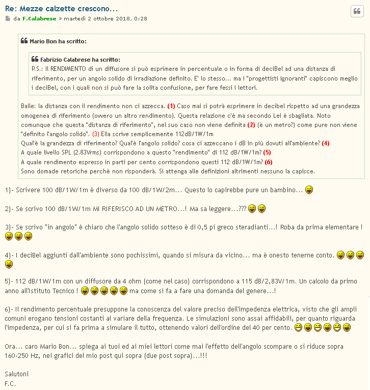

Fabrizio Calabrese ha scritto:P.S.: Il RENDIMENTO di un diffusore si può esprimere in percentuale o in forma di deciBel ad una distanza di riferimento, per un angolo solido di irradiazione definito. E' lo stesso... ma i "progettisti ignoranti" capiscono meglio i deciBel, con i quali non si può fare la solita confusione, per fare fessi i lettori.
Balle: la distanza con il rendimento non ci azzecca. Caso mai si potrà esprimere in decibel rispetto ad una grandezza omogenea di riferimento (ovvero un altro rendimento). Questa relazione c'è ma secondo Lei è sbagliata. Noto comunque che questa "distanza di riferimento", nel suo caso non viene definita (è un metro?) come pure non viene "definito l'angolo solido". Ella scrive semplicemente 112dB/1W/1m
Qual'è la grandezza di riferimento? Qual'è l'angolo solido? cosa ci azzeccano i dB in più dovuti all'ambiente?
A quale livello SPL (2.83Vrms?) corrispondono a questo "rendimento" di 112 dB/1W/1m?
A quale rendimento espresso in parti per cento corrispondono questi 112 dB/1W/1m?
Sono domande retoriche perchè non risponderà.
Si attenga alle definizioni altrimenti nessuno la capisce.

Fabrizio Calabrese ha scritto:Scrivere 100 dB/1W/1m è diverso da 100 dB/1W/2m
in effetti è diverso se si parla di SPL ma Ella parla di "efficienza" o di "rendimento" (veda la sua frase ...avevano rendimenti di 82-84 dB/1W/1m... tratta da un suo post che si trova poco sopra in questo 3D). Si conferma quindi che Ella confonde l'efficienza e rendimento (che sono sinonimi) con l'SPL. Contrariamente saprebbe che, se il rendimento vale, per esempio, il 10% continua a valere il 10% a un metro, a due metri, a tre metri...è l'SPL che cambia.
Le altre risposte non hanno bisogno commenti.
Grazie per questo post chiarificatore del Suo pensiero. Veda, se vuole, se riesce ad applicare questa relazione ed a calcolare il rendimento della sua realizzazione.
Partendo da 112 dB/1W/1m considerando il sistema in angolo e con 3 dB conferiti dall'ambiente, il rendimento risulta pari al 12% (non al 40%). E' sempre un valore alto ma almeno "compatibile". Se non volesse considerare i 3 dB conferiti dall'ambiente il rendimento sarebbe doppio (24%) che è sempre quasi la metà di quanto da Lei dichiarato. Non mi venga a dire che nel Suo ambiente i muri formano angoli maggiori di 90°.... (per raggiungere il 40% dovrebbe essere DI=6.779dB)
Grazie ancora per la pubblicità che sta facendo alle Diva. Neanche pagando si ottiene una pubblicità migliore (in fondo basta che se ne parli e se le critiche vengono dal Suo forum equivalgono a complimenti).

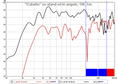

Ma vediamo un esempio concreto di "problemi lessicali":
con riferimento a questa figura (spero di non sbagliare)
Calabrese scrive
Fabrizio Calabrese ha scritto:Ora... caro Mario Bon... spiega ai tuoi ed ai miei lettori come mai l'effetto dell'angolo scompare o si riduce sopra 160-250 Hz, nei grafici del mio post qui sopra (due post sopra)...!!!(http://www.hifi-forumlibero.it/phpBB3/v ... f=5&t=8241)
Il range di frequenze 160-250Hz è quello evidenziato in blu e oltre 250Hz in rosso (spannometricamente). Se l'effetto dell'angolo scomparisse le due risposte oltre 160 o 250 Hz (non è chiaro) sarebbero sovrapposte o quasi sovrapposte. Per me si intersecano più volte ma la differenza raggiune anche 10 dB (in prossimità di 250Hz). Addirittura la risposta su stand (rossa) supera quella in angolo.
Se per me "l'effetto dell'angolo scompare o si riduce" significa che la differenza tra le due risposte va a zero dB (o quasi) mentre per Calabrese "l'effetto dell'angolo scompare o si riduce" significa che le curve distano anche 5 dB (oltre 250Hz perchè se partiamo da 160 Hz sono anche di più), come si fa a comunicare? Evidentmente parliamo lingue diverse.
Vogliamo consultare un vocabolario della lingua italiana? (consiglio di verificare il significato di "uguale", "diverso" e "differenza"). Avendo frequentato il Liceo Classico Calabrese dovrebbe possedere un Vocabolario e comunque ce ne sono anche in rete.
Il Sig. Calabrese sa riconoscere la presenza di riflessioni ed di onde stazionarie? (basta confrontare la risposta in campo vicino e quella "in ambiente"...). A giudicare da quanto dice mi verrebbe da pensare di no ma, visto che non so che lingua parli, non ne posso nemmeno essere sicuro.
Dovrò aggiornare ancora il "Riassunto".
