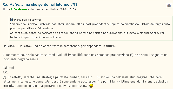

Abbiamo la risposta:
Dire che "sensitivity" si traduce con "sensibilità" è una studidaggine colossale?
Dire che "sensibilità" ed "efficienza" non sono la stessa cosa è una stupidaggine colossale?
Per verificarlo basta il vocabolario e non serve essere esperti in particolari materie: basta saper leggere. Quindi quale è la colossale stuidaggine?
Usare il vocabolario è una stupidaggine colossale?
Se ne potrebbe dedurre che anche il sostantivo "stupidaggine" risulti non chiaro per Fabrizio Calabrese.

Calabrese ha letto ma si riserva di rispondere in futuro. Quindi riepiloghiamo:
- il Gauss 3184 lo ha usato Calabrese
- ha certamente letto le specifiche dato che le ha (in parte) riportate nell'articolo.
- nelle specifiche Gauss 3184 c'è scritto "sensitivity"
- nell'articolo Calabrese ha tradotto "sensitivity" con "efficienza"
Ne segue che Calabrese (che ha firmato l'articolo) ha confuso (e continua a confondere) la sensibilità con l'efficienza. Stampato e verificabile da chiunque.

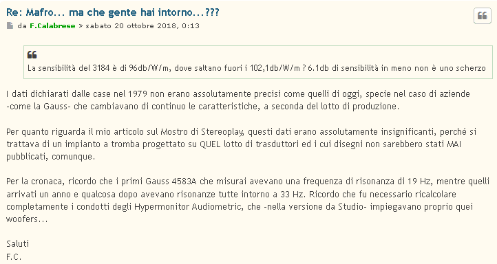

La sensibilità del 3184 è di 96db/W/m, dove saltano fuori i 102,1db/W/m ? 6.1db di sensibilità in meno non è uno scherzo
- Messaggi: 7930
Re: Le "sorgenti Cilindriche" e problemi lessicali (il "Most
Volevi scrivere "101,2" immagino...carlochiarelli ha scritto:La sensibilità del 3184 è di 96db/W/m, dove saltano fuori i 102,1db/W/m ? 6.1db di sensibilità in meno non è uno scherzo

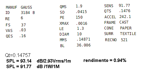

Quell'altoparlante è stato prodotto in diverse versioni contraddistinte da lettere A,B,...
I dati che ho trovato si riferiscono alla versione D che non è necessariamente uguale alla versione usata da Calabrese (che forse era la prima, senza lettere).
I data Sheet della Gauss, invece, riportano le stesse caratteristiche con gli stessi titoli (verificato anche su altri data sheet).
Il fatto è che i titoli dellle specifiche siano state tradotte in modo non corretto (confusione tra sensibilità ed efficienza).
Questi sono i dati del 3184B trovati in un data base in rete:
Questa versione B sembra abbastanza simile alla D. Chissà forse Calabrese ha usato il 3182 che ha un terzo della massa.

E' passato qualche giorno ma Cabrese non ha svelato quale sia la "colossale stupidaggine" nè perchè abbia tradotto "sentitivity" con "efficienza".
Continua invece a riprendere post da questo forum per i suoi commenti.
Se ne deve arguire che abbia veramente confuso "sensibilità" ed "efficienza" nel senso che gli sfugge il significato dell'uno e dell'altro.
P.S. una spiegazione priva di riferimenti bibliografici, non supportata da calcoli e basata su un disegno approssimativo fatto a mano non può che essere superficiale. Che l'abbia fatta Aloia o Einstein non fa differenza.
