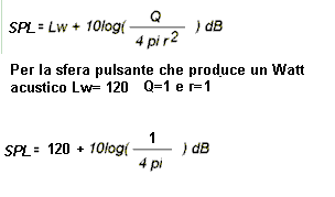

Salvo voler contestare l'SPL prodotto nello spazio libero a un metro dalla sfera pulsante ideale con rendimento 100% a un metro di distanza. Il calcolo è questo:
o è sbagliato pure questo?
(per la precisione mancherebbe la correzione dovuta alla temperatura che può valere uno o due decimi di dB).

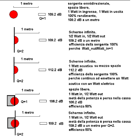

Questa è singolare.
Data una sorgente omnidirezionale che produce 109.2 dB a un metro e quindi produce 1 Watt con rendimento del 100%, quando questa sorgente emette su mezzo spazio la sua efficienza diventa la metà.
Mi serve un po' di tempo per fare i disegnini...
Messaggi: 10583
Re: Le "sorgenti Cilindriche" e problemi lessicali (il "Most
#19 Messaggio da MarioBon »
Stiamo ragionando con una sorgente ideale che produce
- in versione emisferica: 112.2 dB/1W/1m (su mezzo spazio) => rendimento 100%
- in versione sferica : 109.2 dB/1W/1m (su spazio intero) => rendimento 100%
Almeno questo sembra di capire da quanto ha scritto Calabrese anche se ciò sarebbe in accordo con questa:
che Calabrese continua a giudicare sbagliata. Forse a volte è giusta e altre è sbagliata. A parte questo dettaglio, queste sono le situazioni teoriche possibili:
In effetti, con le sorgenti considerate, c'è un caso in cui si possono ottenere 109.2 dB di SPL su mezzo spazio con il 50% di rendimento (l'ultima) ma il 50% viene ottenuto a causa della soppressione della radiazione posteriore. Bisognerebbe poi tenere conto che un dispositivo fisicamente realizzabile non parte dal 100% di rendimento. Quindi c'è ancora qualche cosa che non va.
