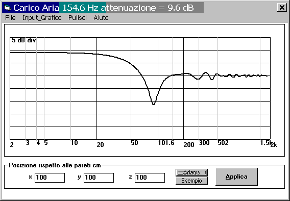

... in presenza di pareti riflettenti
http://www.mariobon.com/_Impedenza3pareti.zip
L'uso è molto semplice: basta inserire le tre distanze dalle pareti e premere il bottone "Applica".
Immettendo 0,0,0 si simula una sorgente alla confluenza di tre pareti
Immettendo 0,0,100000 si simula una sorgente alla confluenza di due pareti (la terza parete è a un chilometro...)
Quindi si può scegliere di operare con 0, 1, 2, 3 pareti.
Immettendo 10000,10000,10000 (ovvero le tre pareti a 100 metri di distanza) si nota che il loro effetto è ancora presente.
Può servire per scegliere la posizione dei diffusori (fino ad un certo punto) ma soprattutto come strumento per simulare situazioni diverse e prendere confidenza con le riflessioni su pareti infinite e perfettamente riflettenti.
