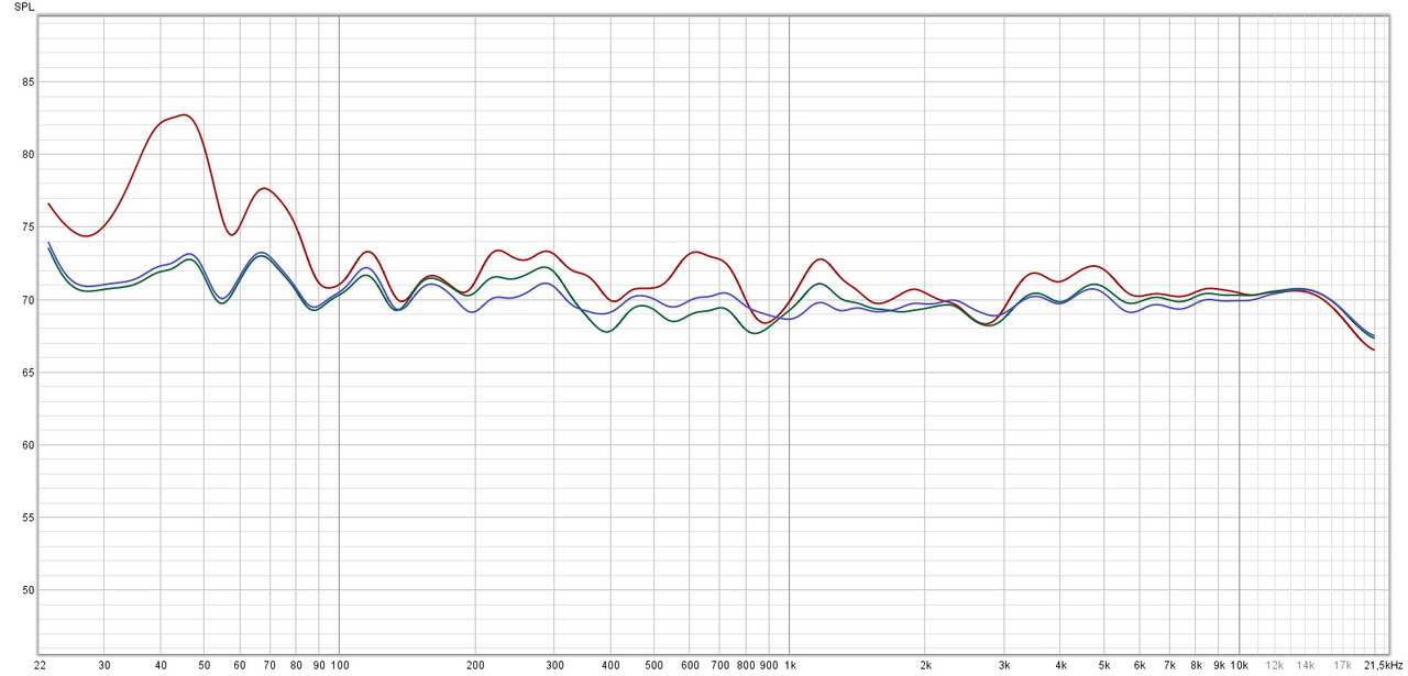

Non so per quale motivo, la tua curva target non funziona...mi dice che non riesce ad unire i filtri.
il file che mi hai allegato non mi sembra abbia nulla di strano....boh...
Comunque sono riuscito a venirne a capo...ho creato una target che funziona e sono riuscito a fare le correzioni desiderate.
Sostanzialmente modifichi la curva - crei DRC - misuri - modifichi la curva, ecc...
Queso il riusltato ottenuto:
rossa - no drc
verde - DRC 0 db flat normal PA
blu - curva con target custom
Se ho capito bene, ora dovrei renderla leggermente calante dopo 1KHz? giusto?

paolo.pasinetti ha scritto: 10/04/2021, 13:12
virman71 ha scritto: 03/04/2021, 18:49 https://drive.google.com/file/d/1oBL9ol ... sp=sharing
Ecco la target....saluti
rossa - no drc
A vedere la blu pare buona....

Una domanda: ma una volta applicato il drc a 0db flat PA, non sarebbe più semplice eseguire la correzione della sola spl attraverso un filtro parametrico tipo quello di rew? È molto più semplice e veloce...

paolo.pasinetti ha scritto: 10/04/2021, 21:04 Direi di sì...
Ti consiglio di non utilizzare altri software solo perchè DRC applicando le correzioni preserva al massimo da un eventuale "sporcizia" del segnale,ovvero preringing
Interventi di tipo massivo, con parametrici esterni, introducono alterazioni sulla fase e ritardi di gruppo.
Alla fine il basso potrebbe ritornare tendente al muggente.
