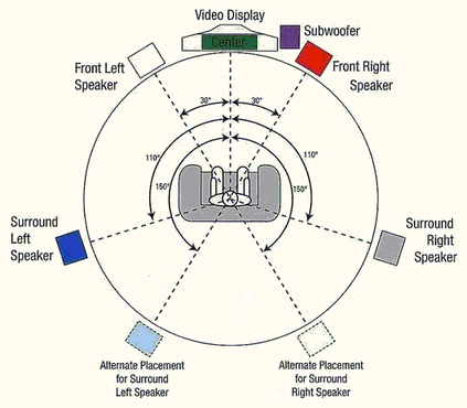

La nuova generazione di Dirac Live prevede una opzione per avere un Bass Management allo stato dell'arte e la domanda che ricevo normalmente è relativa a chiarimenti su cosa sia esattamente..
Le basse frequenze non sono direzionali e i subwoofers possono essere collegati, misurati e corretti come se fossero uno solo.
Dirac Live correggerà le basse frequenze emesse dai sub in modo che siano allineate con gli altoparlanti principali.
Per una correzione ideale ci sono però alcuni problemi che dovevano essere risolti.. spesso i sub non si trovano nella stessa posizione degli altoparlanti principali e la distanza dal punto di ascolto principale è diversa.
Ora succede che i crossover non sono brickwall (non hanno pendenza infinita) quindi le frequenze nella regione di crossover vengono emesse sia dal sub che dal diffusore principale perché si sovrappongono.
Ne risulta che la stessa frequenza raggiungerà il punto di ascolto principale da quelle due fonti con ritardi e fasi diversi (ciò può causare cancellazione di fase ad alcune frequenze)
Di conseguenza l'algoritmo deve scegliere un compromesso a meno che non sia disponibile un singolo canale per ciascun sub (uno o più), il Dirac Live Bass Management permette questo e ottimizza l'interazione tra il/i sub/s e i diffusori principali nella regione di crossover.
Inoltre, quando viene utilizzato più di un sub, l'applicazione ottimizzerà la risposta di ciascun sub calibrandoli individualmente, ma la loro risposta combinata verrebbe influenzata dalle rispettive interferenze.
Quanto sopra può essere corretto molto bene se Dirac Live avrà il controllo di ciascun subwoofer con un canale individuale dedicato il che è possibile con la soluzione Bass Management, Dirac Live ottimizzerà quindi anche l'interazione tra più subwoofers e la loro risposta combinata.
Come accennato in precedenza, ciò richiede canali aggiuntivi, ad esempio per una configurazione stereo allo stato dell'arte con due sub è necessaria una scheda audio a quattro canali o un DAC multicanale (questo è un esempio: https://www.minidsp.com/products/usb-au ... ace/u-dac8) o uno/più canali quando si utilizza un AVR/componente audio abilitato a Dirac.
Vale la pena notare che ciò consente di posizionare il / i subwoofer in qualsiasi punto della stanza senza sacrificare le prestazioni.
Niente male
