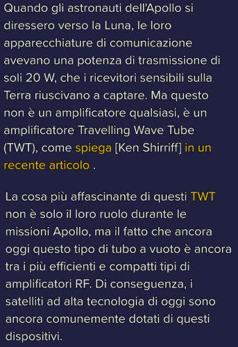

Il Traveling Wave Tube è, come suggerisce il nome, prima di tutto un tubo. Un tubo catodico.
Quindi non è una configurazione SE o PP, bensì un dispositivo termoionico che può essere usato come amplificatore. Ci si chiede cosa FC abbia capito...
Ma come funziona?
Il principio di amplificazione del TWT è interessante e si basa sull'amplificazione di un segnale da parte di un fascio di elettroni modulato dal segnale stesso per mezzo di un filo elicoidale. Il tutto all'interno di UN tubo a vuoto.
Secondo Fabrizio Calabrese un elevato numero di transistor (o valvole) che operano leggermente sfalsati temporalmente sarebbe proprio questa configurazione.
Qualche sospetto anche al più ignaro lettore dovrebbe venire :roll:
