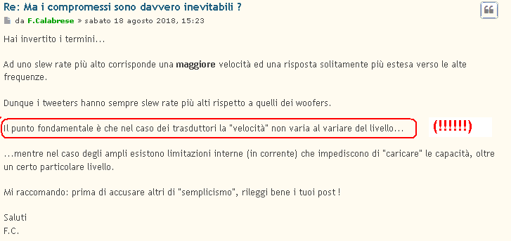

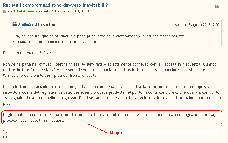

Qui confonde lo slew rate (che è una misura in regime non lineare) con il tempo di salita che si misura per piccoli segnali in regime lineare.

Re: Fabrizio Calabrese: Piccola Collana
Qui emerge la tendemza a generalizzare: esiste un solo caso in cui la velocitànon cambia con la frequenza ed èquado il moto è dominato dall'attrito viscoso. In tal caso peròla risposta in frequenza presentauna pendenza costante di 6 dB per ottava (verso le alte)
due in un colpo:
Confonde il segnale analitico con la forma anlitica del segnale.
Per qunto riguarda l'analizzatore di spettro il calcolo di ogni singola compomente spettrale presente nel segnale analizzato considera sempre lo stesso tempo pari all'inverso della durata della finestra di acquisizione. Un analizzatore di spettro non ha "costanti di tempo".
Il cancetto, eventualmente, si potrebbe applicare ad un analozzatore di spettro analogico del tipo omodina.
