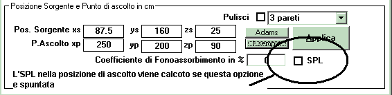

Non è finita. Nel 3D "Mario Bon chiede la mia beatificazione"
http://www.hifi-forumlibero.it/phpBB3/viewtopic.php?f=5&t=8866&sid=2c3d9c17a2d044d1d73f22bee1090434
il sig. Calabrese scrive:
Fabrizio Calabrese ha scritto:
Ora Mario Bon aggiunge a queste prime tre coordinate anche quelle relative alla posizione dell'ascoltatore.
Il resto sono le solite farneticazioni che è inutile commentare.
Non mi avventuro da nessuna parte. Purtroppo per il sig. Calabrese il livello SPL nella posizione di ascolto viene simulato solo se c'è lo spunto (che non c'è) sulla opzione "SPL".
La simulazione ripete il calcolo di Adams che il punto di ascolto manco lo cita.
O il sig. Calabrese pensa di conoscere il programma megliio di chi lo ha scritto? siamo al delirio di onniscienza.
