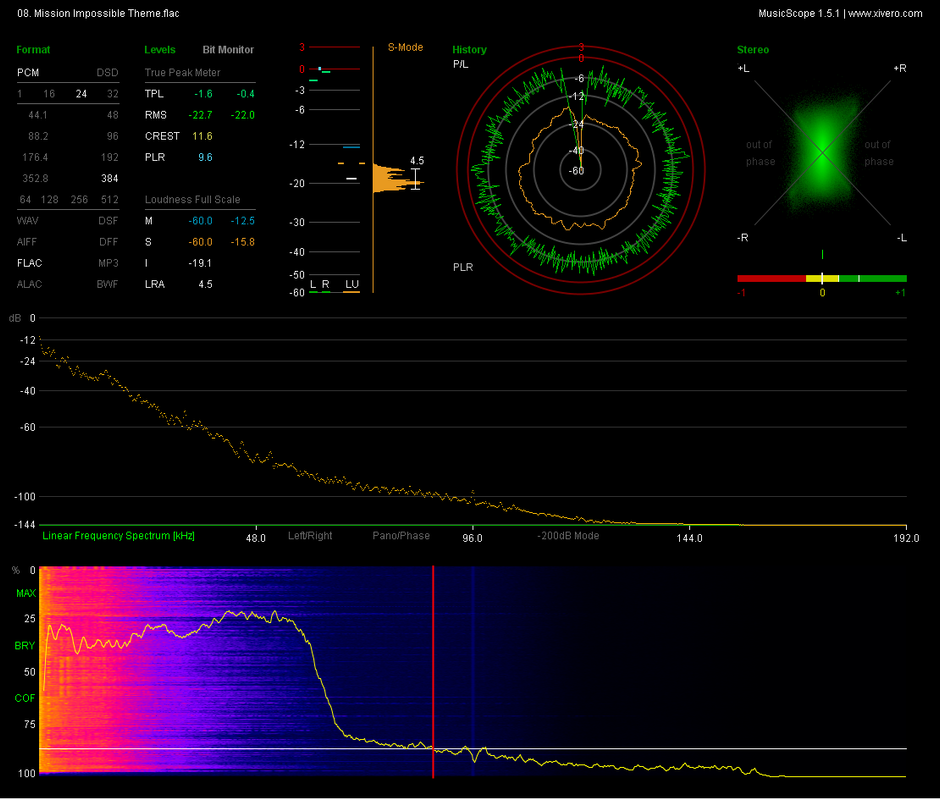

Mario incuriosito, ho provato con digiscope un brano in alta risoluzione
Ecco quelloche è venuto fuori, Ma non ho una legenda del tutto

Se leggo bene il fattore di cresta vale 11 (alto).
però non è questione di alta risoluzione: se prendi un brano a 24 bit e lo riduci a 16 bit il fattore di cresta non cambia.
Per fare le statistihe ho analizzato un migliaio di tracce estratte da CD (16 bit 44.1 kHz).
Nemmeno per i valori massimi il numero di bit ha grande importanza. Anche in formato CD su note di strumenti singoli registrati in ambiente anecoico si misurano FC superiori a 45. Il che significa che quando suonano più strumenti oltre ceri valori non si va.
