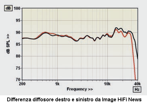

Una misura che si potrebbe aggiungere (e che un'altra rivista fa) è la differenza tra la risposta in asse dei due diffuori che formano la coppia. Questa differenza mostra come si posiziona il canale centrale virtuale. E' evidente che i due diffusori che formano la coppia devono essere uguali. La B&W, per il modello 800, dichiarava una differenza massima di 0,5 dB. In quegli anni la KEF faceva lo stesso. Questo dato non viene più specificato.

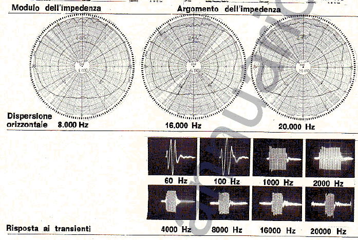

Perché Toole e GPM propongono misure così diverse?
Perchè Toole ha una camera anecoica e GPM no e deve operare in ambiente.
In ambiente non anecoico la possibilità di misurare il suono diretto sono limitate dallo ITG della stanza (il tempo tra l'arrivo del suono diretto e della sua prima riflessione). L' ITG dipende dalla distanza delle pareti dalla sorgente e dal punto di misura. Le pareti che danno più fastidio sono il pavimente ed il soffitto. Sul pavimento si può mettere un materassino fonoassorbente (che attenua le frequenze da 300-500 Hz in su) ma con il soffitto c'è poco da fare (a meno che non sia trattato). Più ci si allontana dal diffusore e peggio è. Ora la normativa richiede che le misure siano eseguite in campo lontano e questo è praticamente possibile con diffusori "non troppo grandi".

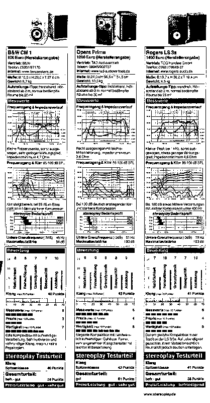

In passato SUONO Stereo e Stereoplay pubblicavano le misure eseguite nella camera anecoica della RCF (da Gandolfi) e tali misure comprendevano la risposta polare e la risposta al burst. La risposta al burst è stata sostituita dalla waterfall. I diagrammi polari non si sono più visti.
Estratto delle Misure delle Allison One da Stereoplay

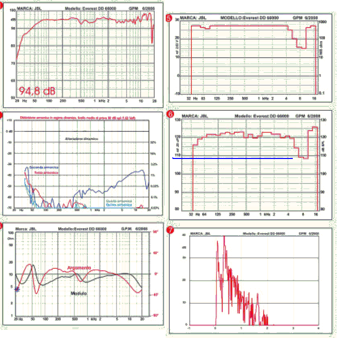

A titolo di esempio vediamo le misure di AR sulle JBL 66000
Le misure non vanno guardate separatamente. Risposta in frequenza, distorsione armonica e impedenza vanno viste assieme e si devono rintracciare in particolare quei difetti che appaiono su tutte e tre.
La MIL e la MOL sono belle da vedere ma, essendoci anche la TND, perdono gran parte della loro utilità. Per di più rappresentano poco le effettive condizioni d'uso del diffusore perchè lo stimolo coinvolge un terzo di ottava per volta (e la musica ha uno spettro decisamente più largo).
Comunque, per curiosità se in un terzo di ottava vengono erogati 500 Watt, se tutti i terzi fossero presenti contemporaneamente (e la risposta fosse piatta) nel diffusore entrerebbero 15000 (quindicimila) Watt. A me sembrano troppi per sistemi che vengono normalmente utilizzati con amplificatori da qualche centinaio di Watt.
La filosofia dietro a queste misure è la seguente: se un sistema, stimolato con 500 Watt, produce il 5% di distorsione, quando se ne mettono 100 avrà distorsione più bassa e con 10 ancora meno. In linea di principio il discorso fila. Nella pratica la distorsione potrebbe aumentare ai livelli di segnale più basso. Questo avviene quando sono presenti attriti di natura strutturale e coulombiana (che ci sono sempre specie con le sospensioni in tela).
Considerato che i programmi musicali più compressi presentano fattore di cresta attorno a tre, con un amplificatore da 100 Watt arrivano al diffusore 22.2 Watt.
Se dividiamo 22 Watt su 30 terzi di ottava, ciascun terzo riceve meno di un Watt. Alla luce di ciò buttarci dentro fino a 500 Watt sembra troppo.
Nella risposta impulsiva sono presenti due picchi distinti con il medio in ritardo rispetto al tweeter (a causa della lunghezza della tromba). Si sente? non si sente?
Quello ch succede è che si dice che non si sente ma poi, quando si compensa il ritardo la differenza si sente. Come disse Gandolfi certe differenze diventano più evidenti quando tutte le altre sono state eliminate. Sicuramente le caratteristiche di risposta impulsiva sono mascherate negli ambienti con tempi di riverberazione alti e lontano dai diffusori (dove tutto si mescola).

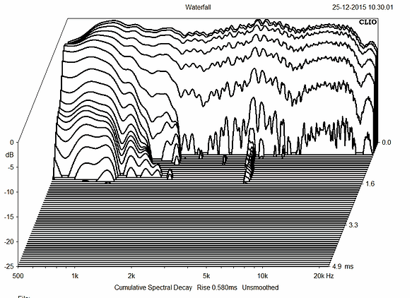

A proposito di Waterfall: quella che segue è magnifica
ma la dinamica della misura è di soli 25 dB...anche un tweeter scadente sembrerebbe perfetto.

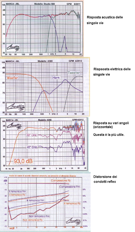

GPM quando ha tempo o voglia o chissà cosa altro, esegue delle misure aggiuntive. Tra queste le più utili sono le risposte fuori asse (quelle più importanti per Toole) .

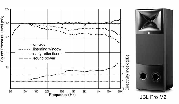

La figura che segue mostra il tipico grafico prodotto con il metodo di misura spin-o-rama di F. Toole (per JBL M2)
come si vede in solo grafico sono riportate una serie di curve. La più alta è la familiare risposta in frequenza (caratteristica primaria). Le tre più in basso riguardano tutte letcaratteristiche di emissione nello spazio (caratteristiche secondarie): prime riflessioni stimate, Indice di direttività e potenza acustica.
Manca il grafico dell'impedenza elettrica.
Le prime riflessioni vengono misurate in camera anecoisca disponento opportunamente dei pannelli riflettenti attorno al dissusore da misurare.
Come si valutano questi grafici: le tre curve più in basso devono essere monotone non decrescenti. Questo significa che possono salire, restare costanti e poi salire ancora ma non devono mai scendere e poi risalire. In sostanza l'angolo di dispersione del sistema di deve stringere progressivamente o restare costante.
Non deve accadere che l'angolo di dispersione si restringa per poi allargarsi e quindi stringersi di nuovo (cosa che accade regolarmente quando un woofer di diametro superiore a 8" viene tagliato con un tweeter a 2000 Hz o più).
SE il tempo di riverberazione dell'ambiente non varia troppo con la frequenza le prestazioni del sistema possono essere previste.
Per rispettare i criteri di Toole non serve fare misure: basta tenere conto della geometria del sistema e della dispersione dei singoli altoparlanti..
