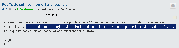

Argomento già trattato ma sempre attuale (perchè nel frattempo non è cambiato nulla):
Il Sig. Calabrese sta parlando dei picchi di pressione rilevati durante un concerto (dal vivo) e afferma:
"nei picchi conta l'energia, vale a dire il prodotto della potenza dell'ampli per la sensibilità dei diffusori..."
L'energia non è il prodotto della potenza per la sensibilità. Se ci limitiamo a segnali sinusoidali allora sussiste la seguente relazione:
20log(picco_massimo/pressione_riferimento) = SPL0 +10log(Wampli) + 3 in dB a un metro
dove SPL0 è la sensibilità del diffusore riferita a 2.83Vrms su 8Ohm a un metro e Wampli la potenza dell'ampli sempre su 8 Ohm e i 3dB sono il fattore di cresta di una sinusoide che vanno quindi aggiunti. Questo supponendo che il diffusore e l'amplificatore non presentino limitazioni.
Per esempio: ho un diffusore da 90 dB e un ampli da 100 Watt. Il massimo SPL che posso ottenere (a un metro) è 90+10log(100)=90+20=110. Per ottenere il picco (con sinusoidi) aggiungo 3 dB e arrivo a 113 dB.

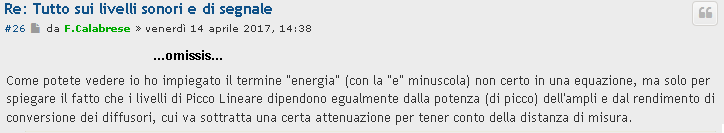

In un post successivo c'è il chiarimento e i termini usati cambiano:
dove Calabrese sembra riferirsi a questa relazione:
SPL = 10log (rendimento Wampli/Wrf) + 10log(Q/(6.28r^2) (per campo libero)
alla quale si possono sommare 3 dB per ottenere il picco in regime sinusoidale. Ma mi sembra Calabrese non riconosca questa relazione come valida( Q=fattore di direttività, r=distanza).
Comunque la chiave di interpretazione è il termine "energia": se è scritto con la minuscola è una cosa se è scritto con la maiuscola è un'altra.
