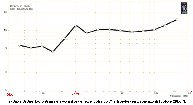

Ma se spostiamo il taglio tra medio-basso e tromba a 2200 Hz circa all'incrocio il medio-basso e la tromba avranno circa lo stesso indice di direttività (11) e non ci saranno più discontinuità importanti nella risposta in potenza che andrà calando uniformemente a partire dalle frequenze basse fino a 2200 Hz per poi rimanere costante.
Questo qui sopra è l'indice di direttività di un sistema a due vie con woofer da 8" e tromba. Si vede una impennata dal DI in corrispondenza della frequenza di taglio dove la dispersione verticale diminuisce a causa della concorrenza dei due altoparlanti.
