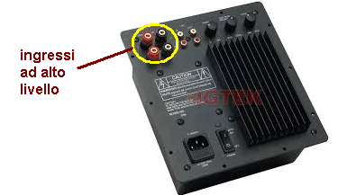

I sub woofer attivi di solito hanno due tipi di ingressi:
- un ingresso linea RCA per sgnali che provengono da un preamplificatore o da una uscita sub (LFE)
- un ingresso ad alto livello (di solito con delle boccole per banane da 4 mm)
Per usare l'ingresso ad alto livello basta collegare l'uscita dell'amplificatore (dove sono collegate le casse) al sub woofer. Il cavo non deve essere particolarmente "grosso" perchè l'impedenza di ingresso del sub è alta. Porre attenzione alla polarità (rosso sul rosso e nero sul nero)

un altra domanda, devo comprare un nuovo cavo jack 3.5 a 2 rca ,che uso per il collegamento,che marca mi consigliate di ottima qualita?
un altra domanda da principiante,io collega i diffusori e al ampli con i cavi spelati,e li avvito dietro a entrambi hai cilindretti se cosi posso chiamarli.,con so possono usare dei jeck che entrino nel ampli e nei diffusori per fare piu un bel lavoro dato che vedo che sono forati all interno questi cilindretti rossi e neri..forse si usano queste "banane"?

Per collegare il sub-woofer non serve un cavo particolarmente performante perchè i segnali utili hanno una banda passante molto limitata. Comincia con un cavo economico..quando suona te ne dimentichi.
Il cavo spellato è brutto da vedere ma è meglio delle banane. Basta tenere la parte spellata del filo "pulita" (col tempo potrebbe ossidarsi e diventare verde).
Se proprio vuoi metterci delle banane (da 4 millimetri) scegline un modello fatto con il minor numero possibile di pezzi.
