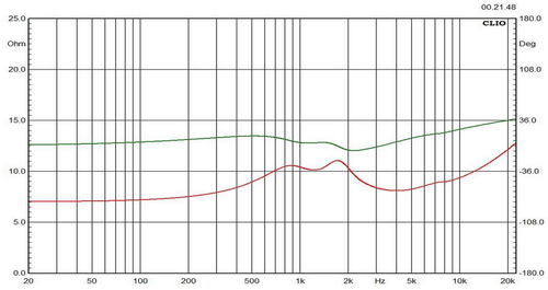

#1 Messaggio da Bergamotto »
https://ibb.co/HP158yq
ho notato che il modulo di questo tw non presenta la nota cuspide alla risonanza, il motivo?
ferrofluido?
Re: Modulo Impedenza senza cuspide
In effetti ne ha due quindi potrebbe essere un tweeter dinamico con camera di decompressione accordata sulla frequenza di risonanza del sistema (e secondo me ci andrebbe ancora un po' di fonoassorbente).
Comunque i tweeter isodinamici non hanno picco di risonanza evidente e nemmeno i tweeter dinamici con ferrofluido denso.
Bergamotto
Messaggi: 1169
#3 Messaggio da Bergamotto »
eccolo https://www.monacor.com/products/compon ... rs/dt-100/
non ha camera di decompressione
La cavità risonante può essere ricavata anche nel circuito magnetico.
