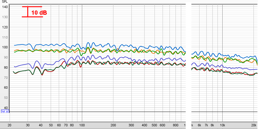

Qui le 3 misure in alto sono del sistema "Originale" con 2 Subs Config #1). 1/12th Smoothing;
le 3 misure in basso sono del sistema "Nuovo" con 3 Sub Config #2) 1/12th Smoothing
Mi piacerebbe sentire il vs. parere di cosa l'utente avrebbe dovuto/potuto fare diversamente, sugli step affrontati e sulle conclusioni raggiunte.

...Gianluca...non capisco il motivo per il quale l'autore del 3D definisce quelle risposte in frequenza "fantastiche"
C'è una scala rappresentata a passi di 10db moderatamente "compressa", e l'andamento di quella curva produrebbe -di base- un suono squilibrato: attufato nelle tre prime linee e "senza bassi" nelle tre linee sotto.
Dunque aldilà del fatto che un sistema in ambiente non è a fase minima (ma ad eccesso di fase) a me sembrano risposte in frequenza approssimate e parecchio da migliorare.
Anche se una risposta in frequenza avesse un andamento di tipo psicoacustico, se rappresentata a passi di 10dB, apparirebbe alla vista come quasi un righello.
La resa di una curva psicoacustica è già al limite, vale a dire è una curva che verte verso ascolti ad elevato SPL.

1) Migliorare la scala della risposta in frequenza per vedere i problemi

...e, riguardo alla scala della risposta in frequenza, ha aggiunto che il picco peggiore è di circa 10dB.

.... relativamente alla risposta in frequenza, non al delay del ritardo, non è questione di picco... bensì di andamento.
Tra il primo segmento (fino a circa 200hz) e la zona delle armoniche (da 1500hz a salire) vi è un calo drastico e repentino con una differenza in attenuazione tra i 10db e i 15db.
Una curvatura del genere uccide la resa armonica del suono.

Secondo me la prima cosa è presentare i dati in modo leggibile. Per far entrare il grafico nella pagina ho tolto una fetta di frequenze e limitato il campo da 20 a 20kHz
Adesso si capisce meglio quanto sia stata compressa la scala verticale.
La seconda configurazione con tre woofer sembra molto simile a quella proposta da Geddes (con un woofer in angolo e gli altri messi ad minkiam). Come ho già detto questa configurazione richiede che il ritardo di ciascun woofer sia compensato nel punto di ascolto oppure al limite una frequenza di taglio dei subwoofer molto bassa (ben sotto 100 Hz). Se è stato fatto se ne può parlare, se non è stato fatto non ne vale la pena.
La cosa più ragionevole da fare è prendere due sub woofer, posizionarli vicini ai satelliti e usare il DRC.

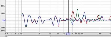

Di seguito è riportato un grafico che mostra il ritardo di gruppo del sistema nel suo stato corrente (ad es. 3 Subs Config # 2).
Tutti i canali sembrano allinearsi abbastanza bene per la maggior parte. I ritardi di tutti i canali nella posizione di ascolto principale vengono presi in considerazione quando vengono creati i filtri di correzione.
Sotto le impostazioni di sweep di misurazione di Audiolense viene mostrato il ritardo effettivo tra il momento di arrivo di ciascun altoparlante al microfono sull'MLP. Che io sappia tutti i canali sono ritardati per tenere conto dell'altoparlante con ritardo più lungo dell'MLP trovato quando viene eseguita la scansione di misurazione e vengono generati i filtri di correzione.
Puoi vedere in questo caso che uno degli sweep dei Subs impiega 9,4x / ms per arrivare al MIC

faccio troppa fatica a leggere questi grafici quindi queste sono le mie ultime osservazioni.
Se leggo bene a circa 70 Hz il ritardo di gruppo vale oltre 100 ms (se fossero 100 metri sarebbe infinitamente peggio).
in 100 milli secondi il suono percorre 34.4 metri mentre la lunghezza d'onda a 70 Hz vale poco meno di 5 metri (4.9143 m).
Fatevi una domanda e datevi una risposta.
