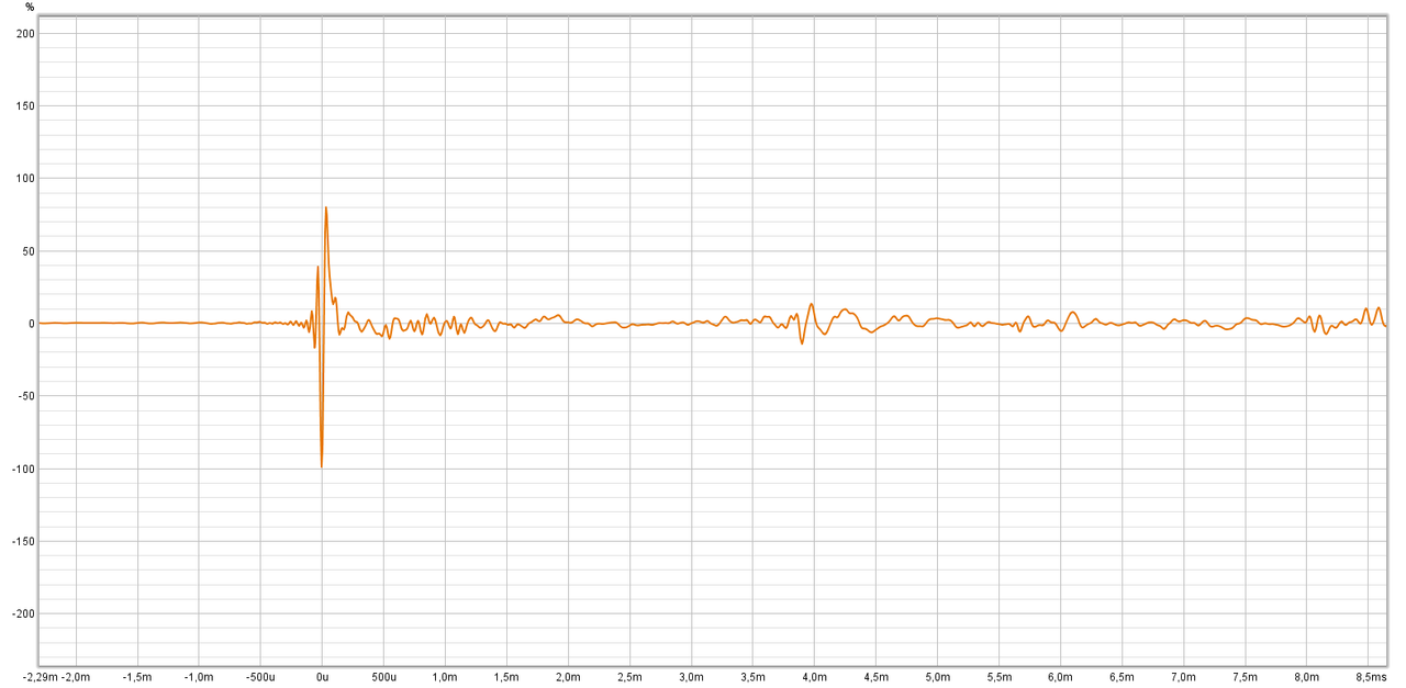

mi sono accorto di recente, che le mie risposte all'impulso presentano due picchi iniziali anzichè uno. Ci sono sia con l'intervento di DRC che senza.
Non ho cambiato nulla nel set up di prova rispetto al passato (ora uso UMIK 1 e Mini DSP2X4HD). Cosa potrebbe essere?
Non sono invece presenti con un solo canale acceso:
La cosa è comparsa di recente, perchè le vecchie misure sono OK.

la distanza tra i due picchi corrisponde alla differenza di "tempo di volo" tra le due casse ed il microfono.
Ogni centimetro di differenza introduce un ritardo di 29 microsecondi.
a occhio hai una differenza di 10 centimetri.

Re: Strana risposta all'impulso
grazie Mario!!!
Risolto.
Avevo messo un marker di posizione e probabilmente si era spostato.
Quello di verificare l'allineamento degli impulsi mi sembra un ottimo metodo di "centraggio del microfono"
Lo utilizzerò come prassi prima di fare misure
grazie ancora

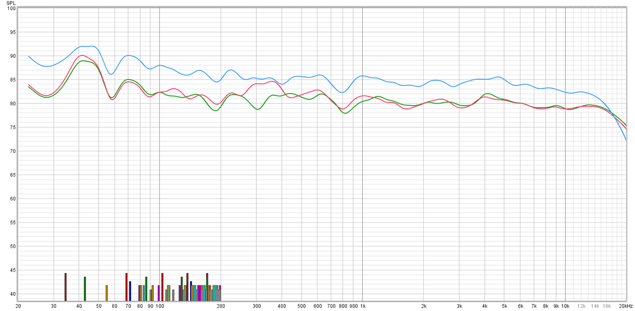

Mi è rimasto un ultimo problema. La classica curva calante ad alta frequenza. Argomento già trattato ed era colpa del microfono non centrato. Ora posso dire che il microfono è millimetricamente posizionato, ma con LR attivi la curva cala (con e senza drc)
cosa può essere?
...anche se poi alla fine...all'ascolto mi piace anche cosi

quella che cala è la risposta della somma delle due casse.
Non c'è scitto da nessuna parte che due tweeter "uguali" sono realmente "uguali"...
Guarda la risposta dei singoli diffusori. Oltre i 4000 Hz sarebbe da fare solo la risposta a terzi di ottava.
