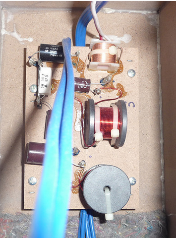

Vi allego anche una foto del cross: premesso che sono inesperto, sapete magari dirmi se così visto ad occhio sia stato modificato dall'originale? Magari per non far suonare i Tweeter e lasciare liberi i Mid?

La Yamaha è una ditta serie e questo cross-over tutto sembra tranne che il prodotto di una ditta seria.
Se i tweeter non suonano forse sono bruciati e vanno sostituiti.
Per capire se la colpa è del cross-over o dei tweeter si dovrebbe applicare il segnale direttamente ai morsetti dei tweeter (staccandoli dal cross-over altrimenti rischi di bruciare l'amplificatore).
- Messaggi: 9165
Re: Yamaha NS F-700: Misterioso Problema ai Tweeter
in rete ho trovato questa immagine
del filtro delle tue casse e sembra molto simile al tuo....
Se esiste una logoca, il tweeter dovrebbe essere collegato in parallelo alla bonina in alto (con il sipporto in plastica). il condensatore in alto a sinistra sembra collegato alla resistenza (bianca) e dovrebbero essere in serie al tweeter. Però ci sono i fili di mezzo e si vede poco.
Alcune connessioni sono riportate sull'altro lato e non si vedono.
La bobina più grossa (in basso a destra) dovrebbe essere in serie al woofer
quella al centro in orizzontale dovrebbe essere in serie al medio
Difficile dire più di così.
