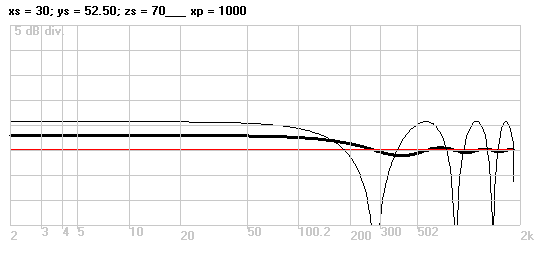

Per essere più chiari la figura che segue mstra l'impedenza di radiazione normalizzata (nero spesso) e la SPL per una sorgente posta a 30 cm dal pavimento (una sola parete) con punto di ascolto a 10 metri (per mettere in evidenza gli zeri).
Alle basse frequenza la potenza aumenta di 3 dB e l'SPL di 6

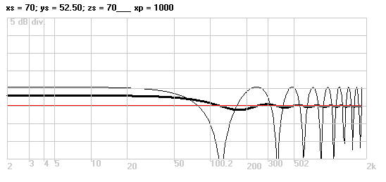

qui la sorgente è posta a 70 cm dal pavimento con punto di ascolto sempre a 10 metri. La differenza per potenza ed SPL non è grande mentre gli zeri si sono spostati come atteso
