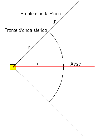

Supponiamo di avere una sorgente di dimensioni finite che irradia su un certo angolo (come fa un altoparlante a frequenza abbastanza alta o una tromba).
Lo spazio è omogeneo ed isotropo ovvero ha le stesse proprietà in ogni punto ed in ogni direzione (come deve essere). Non ci sono ostacoli di sorta.
Dalla figura qui sotto si vede che, affinché il fronte d'onda sia piano, il suono deve percorrere la distanza d lungo l'asse e la distanza d+d' lungo la retta in nero (ovvero a 45° in questo caso) nello stesso tempo. Per percorrere uno spazio maggiore nello stesso tempo la velocità deve aumentare. Questo non può essere perchè abbiamo assunto come ipotesi che lo spazio sia omogeneo ed isotropo.
Ne segue che i fronti d'onda si devono "piegare ai bordi" ed assumere la forma sferica (per cui ogni punto si trova alla stessa distanza dal centro) ed è quello che succede.
Questo avviene per qualsiasi sorgente di dimensioni finite e qualsiasi sia la forma del fronte d'onda nei pressi della sorgente. L'unica cosa che cambia è dove comincia il "campo lontano" (dove il fonte d'onda assume la forma sferica): più la sorgente è estesa più il "campo lontano" comincia "lontano" dalla sorgente.
