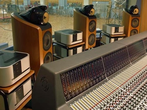

Re: Consiglio per nuovo impianto.
Classe Audio CA-M400, Specifiche:
■ Potenza di uscita: 400W/ch continui RMS @ 8Ω 800W/ch continui RMS @ 4Ω
■ Risposta in frequenza: da 10 Hz a 22kHz (+0/-0.1dB) da 10 Hz a 155kHz (+0/-3.0dB)
■ Fase: meno di -10° (22kHz)
■ Rapporto Segnale/Rumore: migliore di -112dB (a piena potenza, 10Hz-80kHz)
■ FFT: tutti i picchi al di sotto di -95dBV (10Hz-80kHz)
■ THD+n: 0.003% @ 8Ω (non pesato, ingresso 1Vrms/1kHz, 10Hz-500kHz)
■ Guadagno: 29.1dB
■ Sensibilità 2.0Vrms @ 8Ω
■ Impedenza di ingresso 100KΩ
■ Consumo medio (secondo norma IEC60065 par. 2.3.10) 480W
■ Consumo in standby 166W
■ Alimentazione: determinata per il paese in cui viene venduto; non modificabile dall’utente o dal rivenditore.
■ Dimensioni Larghezza: 445mm (esclusi comandi e connettori) Altezza: 222mm Profondità: 470mm
■ Peso lordo 43 kg
■ Peso (netto) 37 kg
Manuale: https://www.studio-22.com/pdf/CA-M400-ML-2_3.pdf
https://www.hifiengine.com/manual_libra ... m400.shtml
https://6moons.com/audioreviews/classe/monos.html
https://www.avmagazine.it/news/diffusor ... _6038.html
A quanto si legge nel manuale la tensione di alimentazione non è modificabile. Questo significa che si deve controllare che sia compatibile con tensione di rete italiana.
Nellespecifiche tratte dal manuale d'uso) mancano:
- fattore di smorzamento
- slew rate
- la potenza su 2 Ohm.
Per un amplificatore da 400 Watt su 8 Ohm lo slew rate dovrebbe essere nell'ordine di 70 V/uS (vista la banda passante anche qualche cosa di più). Per il fattore di smorzamento un ampli di questa caregoria dovrebbe avere un valore tra 100 e 200.
