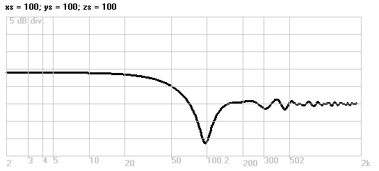

Questa è la "potenza acustica" calcolata da Adams quando la sorgente si trova a 1 metro da ciascuna delle 3 pareti vicine
questa invece la "potenza acustica" quando le distanze sono 87.5, 160 e 25 centimetri (in pratica con la sorgente vicina al pavimento)
ogni divisione (verticale) vale 5 dB.
Chi non crede che aggiustando la posizione della sorgente si possa ottenere un risultato decente è invitato a rifare i calcoli ed a sperimentare.
P.S. non per caso ho scritto "potenza acustica" tra virgolette.
