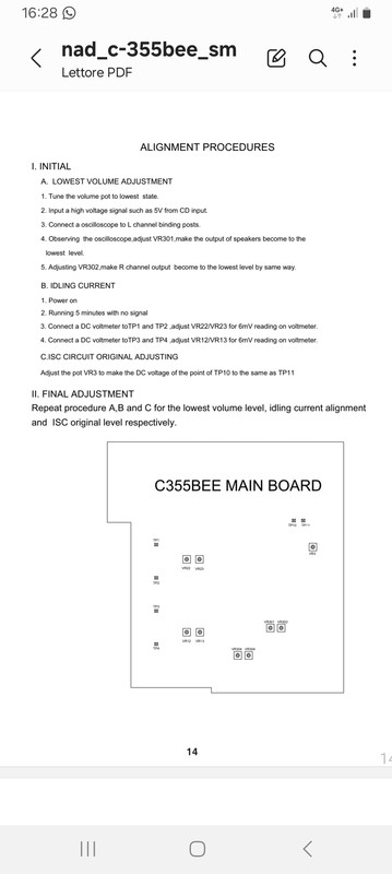

per sicurezza anche se l'ampli funziona benissimo, vorrei misurare i parametri come indicati nel service manual.
Ho capito come misurare l'idle current (ci sono due test point per ogni canale, dove mettere i puntali del multimetro), ma non ho capito come misurare il circuito ISC.. Come devo procedere?
Il manuale dice di regolare il potenziometro vr3 in modo il valore di tp10 sia uguale a tp11...
Quindi devo misurare prima il valore di tp11, ma come collego il multimetro? Un puntale su tp11, ma l'altro??

Vorrei pero verificare che le tensioni idle current e del circuito ISC (penso sia il circuito delle protezioni) siano quelle riportate nel manuale (6mV per idle).
Inoltre non ho capito come misurare la tensione del circuito ISC: nel manuale si parla di portare il valore di TP10 come quello di TP11.. significa che devo misurare il TP11 (come? Un puntale su TP11 e uno su una massa?) e portare questo valore di riferimento su TP10 regolando VR3? Non mi è molto chiaro come è riportato sul manuale..
