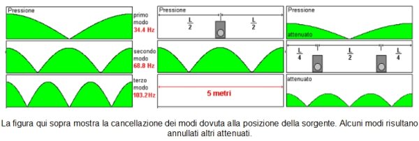

Ciao, Pasquale Farinacci. Se l’impianto fosse disposto sul lato lungo, ponendo i diffusori a 2 m dalle pareti laterali, quindi, 4 m fra di loro, annulleresti il modo a 43 Hz. Comunque, chiedo conferma a Mario Bon.
Messaggi: 10417
Re: Diffusori opera V SE 2014 - pareri
#63 Messaggio da MarioBon »
Pippo Grasso ha scritto: 15/04/2025, 15:53 Ciao, Pasquale Farinacci. Se l’impianto fosse disposto sul lato lungo, ponendo i diffusori a 2 m dalle pareti laterali, quindi, 4 m fra di loro, annulleresti il modo a 43 Hz. Comunque, chiedo conferma a Mario Bon.
sulla parete da 7.9 metri il modo assiale principale (1,0,0) vale circa 22 Hz mentre il secondo modo assiale (2,0,0) cade a 43 Hz.
Ne segue che il secondo modo si annulla mettendo le casse a 2 metri dalle pareti laterali.

un tempo si consigliava di posizionare le casse lungo il lato più lungo ma in modo assimmetrico (distanze diverse dalle pareti laterali.
Una buona disposizione potrebbe essere: una cassa al centro della parete, una a 2 metri dalla parte laterale. La distanza tra le casse risulta di 2 metri.
La cassa al centro contrasta il primo modo assiale, la cassa a due metri dalla parete laterale contrasta il secondo modo assiale.

è il secondo modo della parete lunga.
è una questione di "condizioni la contorno". Il primo modo, per instaurarsi, deve presentare velocità nulla (pressione massima) sulle pareti. Questo implica che la pressione sia nulla al centro della parete. Se si mette la sorgente là dove la pressione dovrebbe essere nulla, si impedisce che si creino le condizioni al contorno necessarie affinchè si instauri il modo normale.

Ho provato ad immaginare una posizione sulla parete lunga, ma dovrei spostare oggetti pesantissimi, un mobile contenitore ed un pianoforte verticale... dovrei rivoluzionare tutto...però... facendo tesoro di questi consigli ho ripescato la room simulation di REW che avevo fatto qualche tempo fa e...
...effettivamente la posizione che avevo individuato come migliore combacia con i principi acustici di cui sopra: i diffusori posti a 2 metri dalla parete di fondo, del lato lungo (1/4 della lunghezza totale), vanno ad annullare il secondo modo ed attenuano il primo, che non vedo proprio...
C'è quel picco che solo ora riconosco essere a 86-88 hz... Non ho una formazione tecnica solida, quindi vedo ciò che vedo, a volte meno di quanto dovrei... :D
Però non mi sembra una cattiva risposta in frequenza fino a 300Hz!
La domanda che pongo (bontà vostra... :) ) è:
le Tebaldi hanno una profondità abbastanza unica nel loro genere, di circa 70cm.; 2 metri indicati dal room simulator vanno intesi in corrispondenza del baffle frontale o in corrispondenza del centro dei woofer, e quindi, sostanzialmente, con il diffusore più avanti di circa 45 cm.?
