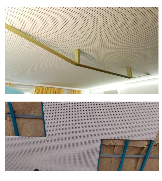

Ho fatto trattamento pesante del soffitto di tre metri con 10+ 15 di lana di roccia di diversa densità,camera d’aria superiore e cartongesso forato il più possibile come in foto. Colonne di pannelli in poliestere 20kg.mc. Da cielo a terra in ogni angolo di base 50x60 non compresse. Tappeti pelo lungo più doppio sottotappeto circa 4x2.50. Tendaggi doppi (anche tripli in due vani porta ) molto drappeggiati e relative porte foderate di pannelli schiuma. Più pannellini vari in schiuma sia incollati alle pareti sia impilati .
Quasi tutto il materiale assorbente, salvo il poliestere è di recupero, tipo scarti del sito Keyhelm (quasi um metro cubo di ritagli di pannelli da parete, fondi di magazzino) e tessuti recuperati scampoli ecc. mi piace molto l’acustica “asciutta”. Ora penserò a pannelli diffusori. Sto realizzandone due, un qrd1 e un qrd2 di prova in polistirolo che poi ricoprirò con l’apposita resina duraloid della Prochima. Li rende totalmente rigidi e lucidi. Secondo la tua esperienza potrebbero funzionare anche a frequenze medio basse? Li ho calcolati con il programma QRdude con profondità assioma di 30cm, avendo oltre due metri di spazio dietro l’ascolto.

quale foto?
Potrebbero essere efficaci da circa 500 Hz.Gubelmo ha scritto: 23/04/2025, 10:45 Secondo la tua esperienza potrebbero funzionare anche a frequenze medio basse? ... 30cm...

Ecco la foto, ero convinto di averla postata.. spero sia la procedura corretta e sia visibile
