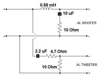

#25 Messaggio da MarioBon »
Considera il FAITAL 8HX200 di cui si parla molto bene e che è stato usato anche per un kit di Audio Review con questo cross over:
