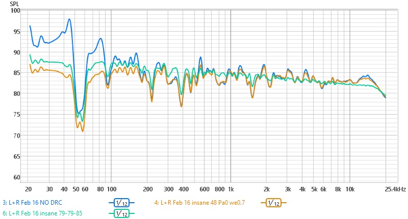

Provo ad aggiungere qualche immagine.
Di seguito le 3 curve SPL:
Azzurro -> curva L+R senza DRC
Arancio -> curva L+R con DRC insane PA disattivate, flat
verdino -> curva L+R insane PA disattivata e linearizzazione custom a 500 punti

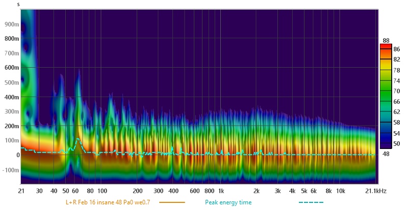

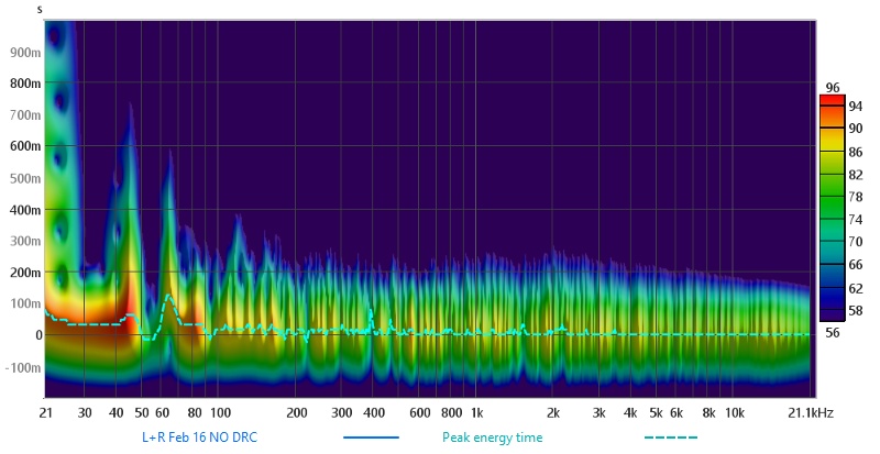

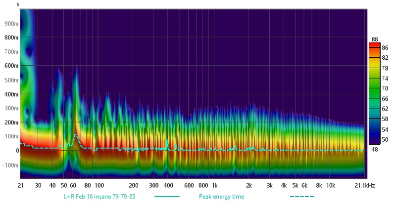

Di seguito i relativi spettogrammi:
Spettro NO DRC (sembra il migliore)
Spettro DRC senza linearizzazione
spettro DRC con linearizzazione
Si nota un progressivo peggioramento degli spettrogrammi da situazione NO DRC a DRC con linearizzazione

Re: DRC e linearizzazione
In sintesi:
Tra i 50 e i 60 Hz hai un buco dovuto all'interferenza distruttiva tra l'emissione diretta e successiva riflessione causata dall'ambiente.
Aumentare il livello porta un incremento sia dell'emissione diretta che di quella per riflessa (ovviamente).
L'unica possibilità è modificare la posizione dei diffusori, o/e del punto di ascolto e ancora un trattamento dell'ambiente.
