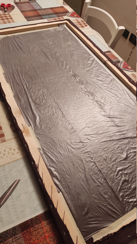

Ho inserito nei pannelli posteriori alle casse (quelli marroni + il pannello rosso dietro la cassa sinistra) uno strato di cellophane leggero.
<a href='https://postimg.cc/nCNQ96SH' target='_blank'><img src='https://i.postimg.cc/CxxCX0jf/1780953027454.jpg' border='0' alt='1780953027454'></a>
Non ho toccato i pannelli a soffitto e quelli laterali (credo non siano coinvolti nell'emissione posteriore dei tweeter)
Ora, impostando i tweeter a +7 db rispetto al medio (medio a -2db e tweeter a +5db), la differenza si sente.
In alcune situazioni la differenza è evidentissima, per esempio ascoltando solo la batteria, i piatti e il rullante sono molto più ariosi e reali.
In altre situazioni, devo ancora capire...tipo le voci mi danno la sensazione di perdere un pò di fuoco ed essere un pò metalliche.
Ora credo si tratti di trovare il livello giusto (credo anche a gusto). Non so se posso mantenere il +5db...rischio di clippare?
Avete qualche brano di riferimento che conoscete bene che mi può dare una mano a capire meglio?
Non so se ci sono misure che si possono fare per capire meglio come comportarsi
