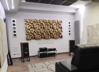

ieri avevo trovato un documento di Acustica Applicata che parlava dell'importanza di redere fonoassorbente la parete alle spalle degli altoparlanti. Oggi lo cerco e lo leggo. Mi viene però in mente quello che diceva Toole sul fonoassorbimento vicino agli altoparlanti ed il principio delle control room ESS e natural sound dove la parete di fondo è diffondente (non fonoassorbente).paolo.pasinetti ha scritto: 08/06/2026, 23:29 Ho inserito nei pannelli posteriori alle casse (quelli marroni + il pannello rosso dietro la cassa sinistra) uno strato di cellophane leggero.
Nel progettare sistemi per uso doestico mi sono regolato sulle caratteristiche più comuni degli ambienti dimestici (non trattati).
Approfondirò.
In figura un ambiente dove è stata data importanza alla diffusione.
