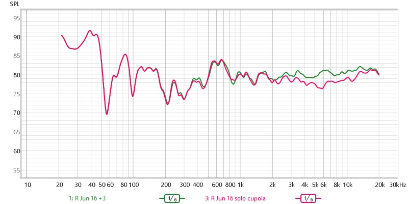

Ho fatto una misura di confronto tra sistema a 2 vie (medio equalizzato + woofer) e 2 vie + radiazione posteriore.
Ho "appesantito" lo strato riflettente dei pannelli posteriori con carta di giornale.
Le misure sembrano confermare l'impressione di ascolto.
A livello di SPL la radiazione posteriore (ora impostata a +5 db rispetto al medio) porta ad una maggiore presenza:
verde radiazione accesa
rosa spenta
L'impressione di perdita di fuoco è secondo me dovuta ad un significativo peggioramento della ETC:
rosa spenta

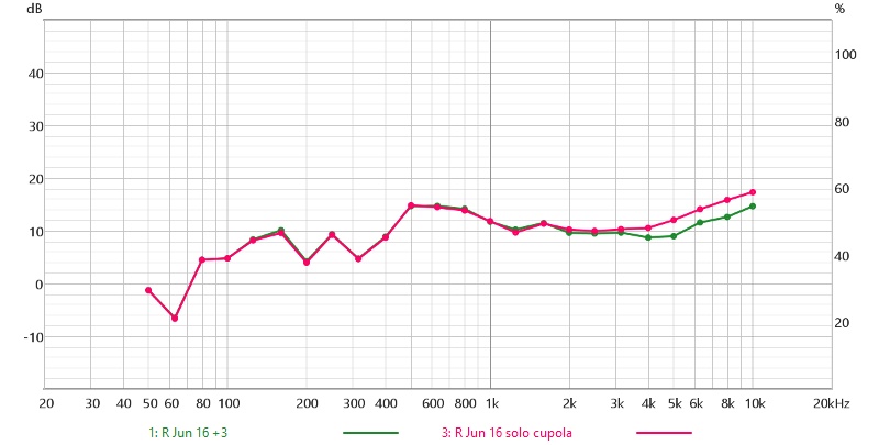

Si perde anche in clarity:
rosa spenta
Credo che l'intervento dei sui pannelli sia contro producente, con questa ETC non so se vale la pena proseguire

La perdita di fuoco credo sia del tutto normale ed inevitabile, si sono aumentate le riflessioni, apprezzo la tua onestà e cura nel riportare tutto ciò. Magari a qualcuno piace una sensazione di aumentata spazialità.
Mi confermi indirettamente quelli che erano i miei gusti nel ricercare un suono direttivo e focalizzato, anche perché in ambienti domestici spogli e non trattati è l'unica soluzione, la mia preferenza per sistemi MTM con lobo stretto si rafforza.
