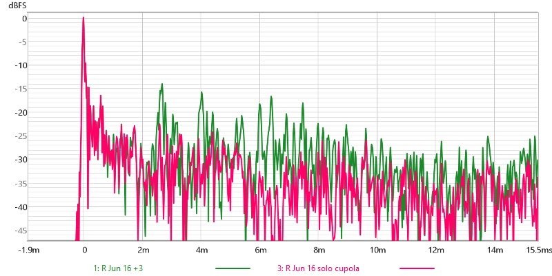

L'impressione di perdita di fuoco è secondo me dovuta ad un significativo peggioramento della ETC:
verde radiazione accesa
rosa spenta
la ETC peggiora a partire da 2 millisecondi che è un po' presto. Sarebbe meglio aumentare la distanza delle casse dalle pareti.
Nelle mie misure la presenza del dipolo posteriore aumentava la risposta in frequenza di uno o due dB al massimo.
Sarebbe interessante anche una misura della sola sorgente posteriore in più punti dell'ambiente (con rumore rosa a terzi di ottava).

Non ho margine per spostare le casse.
Per la misura provvedo; cosa ci si deve aspettare?

In teoria il campo riflesso dovrebbe essere costante in tutto l'ambiente (diffusione perfetta).
Dato che l'ambiente è "piccolo" questo potrà succedere da una certa frequenza in su (oltre la frequenza di Schroeder)
Dato che i materiali fonoassorbenti non sono uniformi nè uniformemente distribuiti, il campo riflesso sarà circa costante oltre una certa distanza dalle casse tipicamente pari a quattro volte il raggio di riverberazione (interessa la zona attorno al punto di ascolto).
Se la diffusione è sufficiente la risposta impulsiva non mostra picchi definiti.
Quando il dipolo posteriore è realizzato correttamente la radiazione verso le pareti laterali è praticamente nulla. Il dipolo irradia verso l'alto e verso il basso. Quidi le riflssioni laterali continualo a dipendere dalla diretività degli altoparlanti anteriori.
Ponendo il microfono di misura in campo vicino ed ad uguale distanza tra i due altoparlanti del dipolo, l'SPL è minimo (teoricamente nullo).
