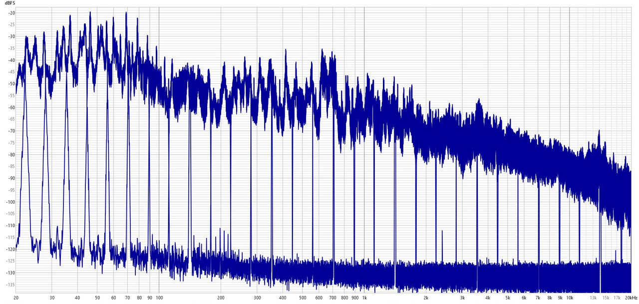

Se cosi (da confermare) è come avevo immaginato
Una sorta di notch flottante sull'intero spettro distribuito a terzi ottava...e infine composizione della THD + N
L'ho provato su una scheda audio del PC con un brano musicale
