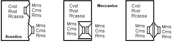

Vorrei precisare che nel push-pull le superfici di radiazione anteriore e posteriore sono uguali sia nel push-pull acustico che meccanico (basta fare un disegnino).

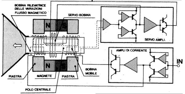

In passaato technics ha proposto questo sistema servoassistito simile all’altoparlante di Cogny (Francia) del 1958.

Come si vede nella figura qui sopra la superficie di radiazione frontale e posteriore in un push-pull è la stessa in ogni configurazione.

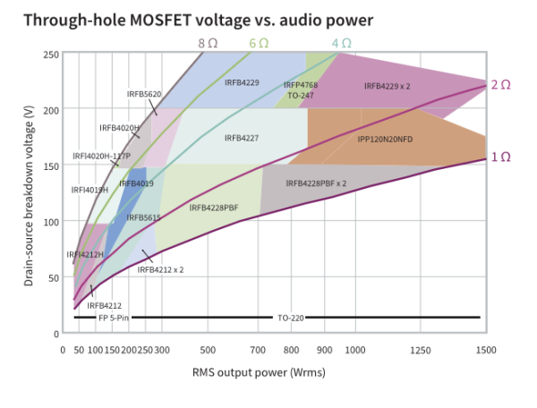

Non a caso sono passato da Zapco agli Aloia, oggi partendo da zero mi prenderei, almeno per il sub, un qualche class D da Kilowatt :) stabile fino ad 1ohm.
Infineon è promettente
https://www.infineon.com/assets/row/pub ... ure-en.pdf
