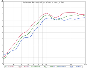

Un'altra cosa che Calabrese dovrebbe chiarire è il concetto di "parallelismo" riportato in queso post:
F.Calabrese Re: In quel di Boville Ernica (Opera Diva)
Messaggio da F.Calabrese » sabato 15 settembre 2018, 12:46
Secondo Calabrese le tre curve in figura sono "sostanzialmente parallele". Definire "sostanzialmnte parallele" delle curve che si intersecassero è quanto meno singolare. Nè il termine "sostanzialmente" nè il termine "parallele" sono adeguati per quella situazione.
