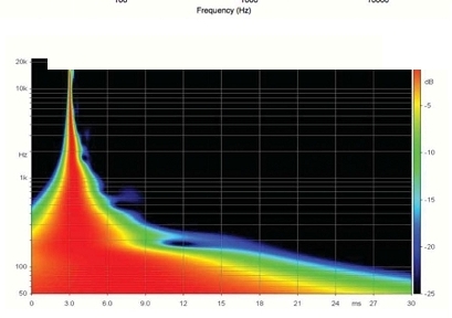

Non è un argomento sacile e nemmeno semplice. Nello specifico ci vuole un esperto di HornResp (che io non uso).audiophile.1963 ha scritto: - mi potete spiegare come interpretare impedenza acustica, elettrica, fase e ritardo nelle simulazioni di Hornresp?
In generale una grandezza complessa (e tutte quelle citate lo sono) è caratterizzata da una parte reale (quella sulla quale viene erogata la potenza) e una parte immaginaria (che rappresenta lo scambio di energia tra carico e generatore e che non resta sul carico). Il modulo è la radice della somma dei quadrati delle pari reali ed immaginarie. Motivo per cui la lettura è più facile se si plottano modulo, parte reale e parte immaginaria. La stessa impedenza può essere plottata come modulo e fase. La fase è importante perché serve a calcolare il ritardo di gruppo (che è la derivata della fase rispetto al tempo). Ancora più rilevante è l'eccesso del ritardo di gruppo che indica a quali frequenze il sistema è a fase minima (presenta la migliore risposta impulsiva).
I sistemi a sospensione pneumatica (senza trombe) sono a fase minima fino al primo break-up della membrana quindi l'eccesso di ritardo è nullo e la risposta impulsiva è la migliore possibile.
Nei reflex la stessa cosa vale dalla frequenza di accordo in su.
Nelle trombe dipende dalle riflessioni tra bocca e gola che potrebbero essere importanti (in sostanza dalla tromba escono più impulsi ritardati di ampiezza descrescente).
Qui sotto un esempio di risposta impulsiva di una tromba con le riflessioni visibili.
Evidentemente questo fenomeno può essere attenuato ma non eliminato.
per confronto una misura analoga su una cassa due vie reflex senza tromba.
