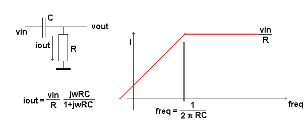

Dato che l'effetto finale della multiamplificazione dipende da una serie di concause può anche accadere che con certi amplificatori e diffusori non sortisca gli effetti sperati. Ciò non taglie che la corrente erogata da un amplificatore, per effetto del filtro passivo, diminuisca:
Consideriamo un filtro molto semplice (passa alto passivo del primo ordine). Se il tweeter delle B&W
avesse una impedenza perfettamente resistiva sarebbe equivalente a questo che segue:Immagine
Calcolando la corrente che fluisce nel resistore (il tweeter) si vede che questa si attenua di 6 dB/ottava verso le basse frequenze.
Per quanto riguarda la potenza attiva erogata dall'ampli, tenuto conto che la tensione all'uscita è sempre vin) risulta:
Anche la potenza quindi diminuisce verso le basse frequenze.
Allora cosa può mandare in crisi l'ampli? lo svasamento tra tensione e corrente che in questo caso arriva a 90° (a un decimo della freq. di taglio). In quella regione però la corrente erogata è piccola
e l'ampli non dovrebbe soffrire troppo (salvo casi particolari).

ok, capisco fin ad un certo punto, ma: se l' ampli lavora solo per il tw, che è pure tagliato facciamo sui 2khz quindi no bassi, come fa ad andare in crisi ?
potenza in pratica non ne eroga o no ? discorso diverso per il wf, ma siccome sono due ampli differenti solo uno lavora un po' di più, quello della via bassa,
quindi c'è meno distorsione trasferita dal wf al tw, o no ?

Ho fatto l'esempio del fitro passa alto perchè gli amplificatori soffrono maggiormente i carichi capacitivi. Come ripeto l'amplificatore fatica ad erogare corrente (che è determinata dal carico) mentre la tensione è controllata dalla controreazione (se c'è). Se è richiesta poca corrente, specie alle basse frequenze, l'ampli dovrebbe lavorare meglio. Questo si vede anche nelle misure di distorsione in funzione del carico: quando il carico è "basso" la distorsione è tipicamente maggiore (perchè diminuisce il margine di guadagno). Poi, come ho detto, dipende dal particolare amplificatore. Gli amplificatori moderni sono progettati con maggiore attenzione rispetto ai carichi "difficili" ed hanno quindi meno problemi.
