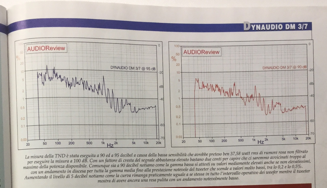

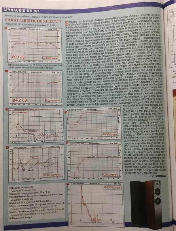

ok, ma serve lo schema del cross ed anche sapere che modelli di ap sono sempre se si trovano le caratteristiche in rete.

Mandamenla qui: mario@mariobon.com che ci penso io.Scott ha scritto:Ho la prova di GP Matarazzo su Audio Review ma non riesco a postarle
oppure dimmi su che numero di AR si trova.

Sicuramente un diffusore ben realizzato e con buone caratteristiche.
L'unico consiglio che mi sento di dare è di non scegliere il punto di ascolto troppo vicino ai diffusori (meglio allontanerlo quanto possibile compatibilmente con lo spazio disponibile).

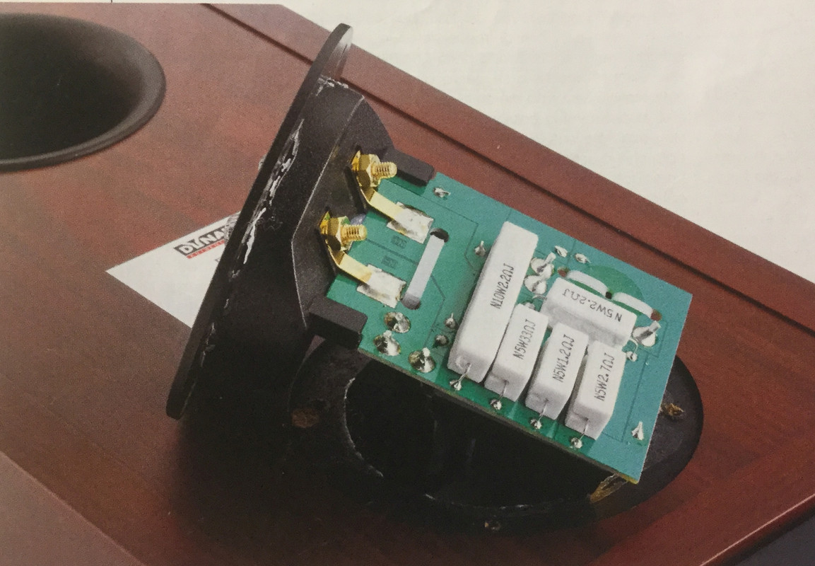

Lo schema del cross-over c'è ed è molto chiaro: rifarlo non è un problema.
Nella foto del cross-over si vedono solo le resitenze (ceramiche). L'altra cosa che si intuisce è che i componenti (in particolare le induttanze) devono essere molto vicini (visto che il PCB è abbastanza piccolo).
Sostituire le resistenze con MOX all'1% sarebbe già qualche cosa (anche perchè ce ne sono parecchie).

Se ben fatto il lavoro darà comunque soddisfazioni e ti costerà di sicuro sempre meno di un paio di Dynaudio equivalenti ma nuove.
Non toccare comunque il vecchio cross, lo tieni lì originale e se il nuovo risultato non ti garba lo puoi sempre rimontare.
