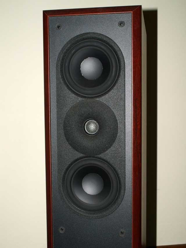

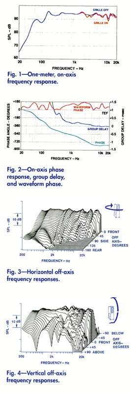

In soldoni, io mi stavo solo studiando il caso MTM pratico delle mie AR310HO in restauro.
Medio e Tweeter incrociano a 2,5 Khz (λc=137mm), i loro centri distano circa d=130mm, il filtro è un 12dB.
Figura3 e Figura4 per la risposta orizzontale e verticale, dove questi nulli si evidenziano, ma a memoria non ricordo di aver mai notato anomalie acustiche.
Interessante anche la guida d'onda in spugna (ormai sbriciolata) intorno al tweeter:
Re: Configurazione d'Appolito
I lobi si vedono nella risposta in frequenza al variale dell'angolo verticale.
ho simulato la risposta a 2512 Hz per tre sorgenti distanziate di 13 cm. Il microfono è a due metri.
i lobi verso il soffitto ed il pavimento non tengono conto della effettiva dispersione degli altoparlanti quindi sono meno pronunciati di come appare.
Il lobo principale va da +15 a -15 gradi. Mi sembra tutto nella norma.
Vista così appare un lobo molto stretto, ma giusto sufficiente a coprire l'ascolto seduto ed in piedi nel mio caso d'uso a 3 metri.
Nell'articolo originale da dove ho preso le misure però notavano proprio un cambiamento (con rumore rosa) spostandosi da seduti / in piedi.
